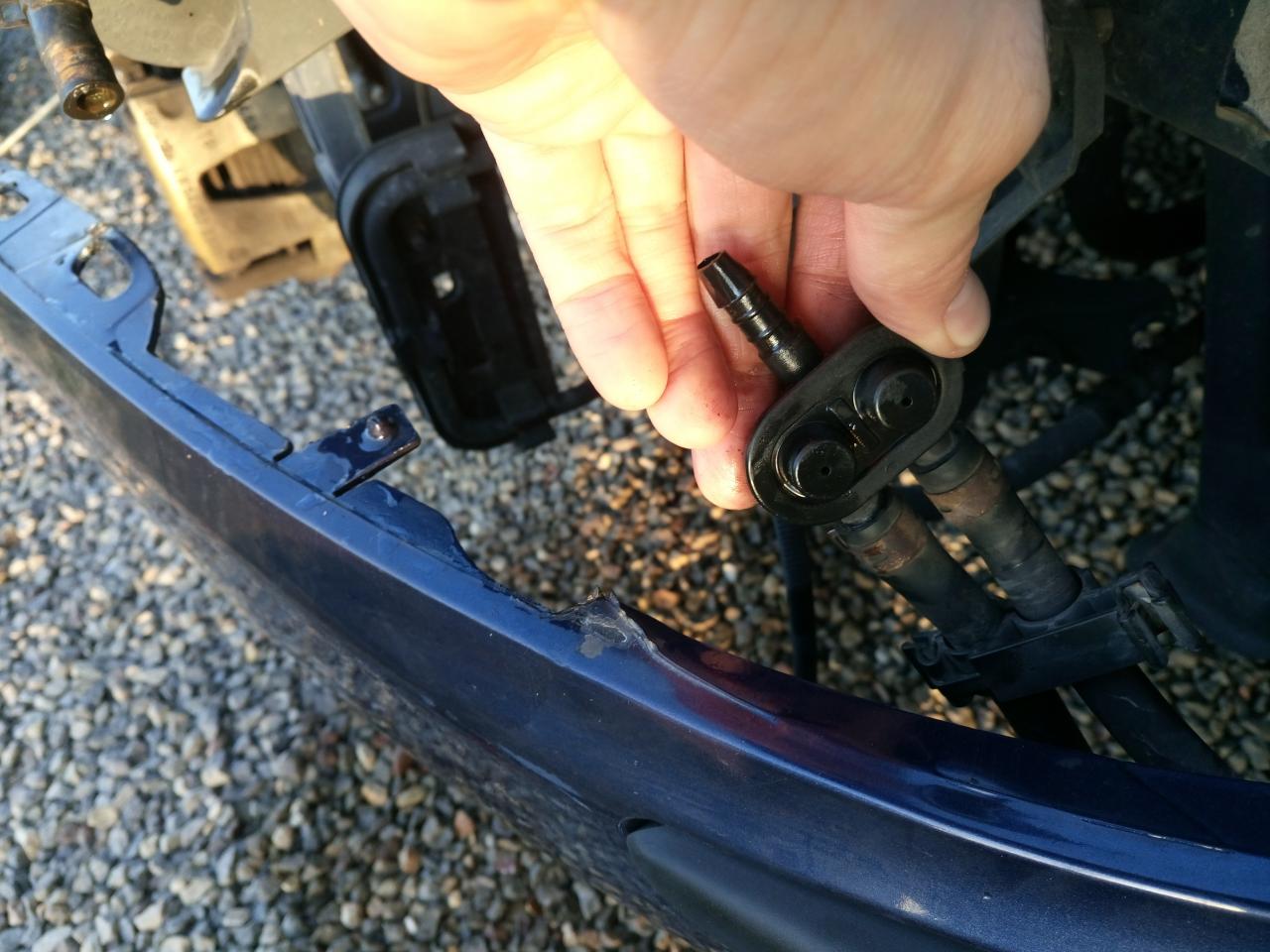

    Alfa 147 5D 1.9JTD 8V 115KM niedawno nabyta.
    Nie działa spryskiwanie szyb (obu- przód i tył) oraz reflektorów. Bezpieczniki sprawdziłem - wszystkie pod kierownicą i pod maską obok aku są o.k.
    Poprzedni właściciel coś mącił, że zbiorniczek chyba dziurawy, bo po wlaniu płynu w od razu cieknie.

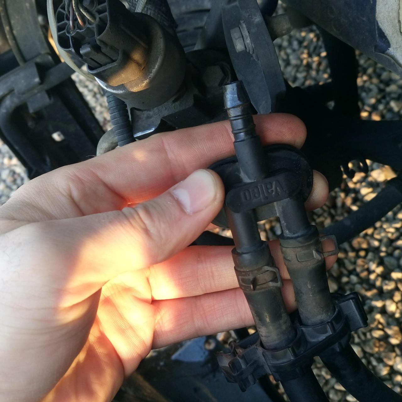

    Zdjąłem koło, nadkole i odchyliłem zderzak ale wszystko wyglądało na całe - po zalaniu płynu zaczęło przeciekać zaworkiem/trójnikiem z napisem VALEO - zdjęcie telefonem poniżej:
    I teraz pytanie - czy muszę zastąpić ten zaworek oryginałem VALEO za 100 PLN -> http://allegro.pl/trojnik-spryskiwac...760552173.html albo https://www.autosklep24.pl/pl/p/Troj...71718908/18749
    Czy mogę zastąpić zamiennikiem np. https://www.autosklep24.pl/pl/p/Zawo...-7667888/27472 albo https://www.autosklep24.pl/pl/p/Zawo...ATLANCIA/14842
    Ktoś coś? :-)

    Kupuj trójnik spryskiwaczy z Land Rovera - koszt ok 45 zł
    Rozumiem, że polecasz zakupić to? :-)
    stąd: https://landstore.pl/trojnik-przewod...m-discovery-ii
    Tylko, że jak znam życie, najprawdopodobniej działać będą te najprostsze trójniki z zaworkiem zwrotnym z alledrogo: https://allegro.pl/listing?string=tr...tion=1&order=d
    Ktoś ma założony tańszy i jest zadowolony?

    ja w poprzedniej 147 kupiłem standardowy w sklepie,koszt 8zł i wszystko działało.
