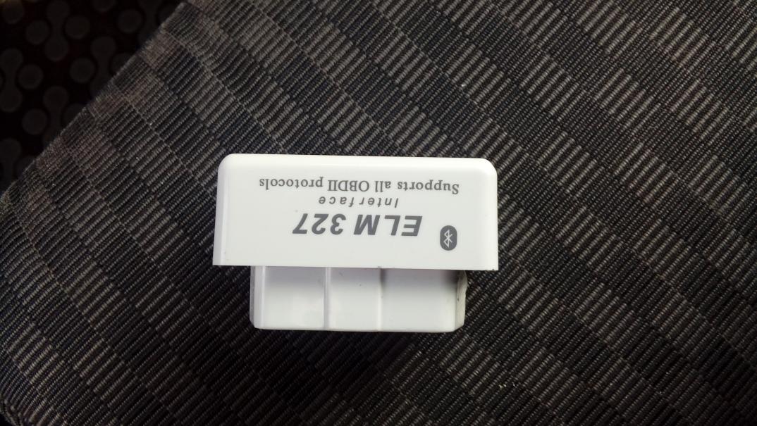

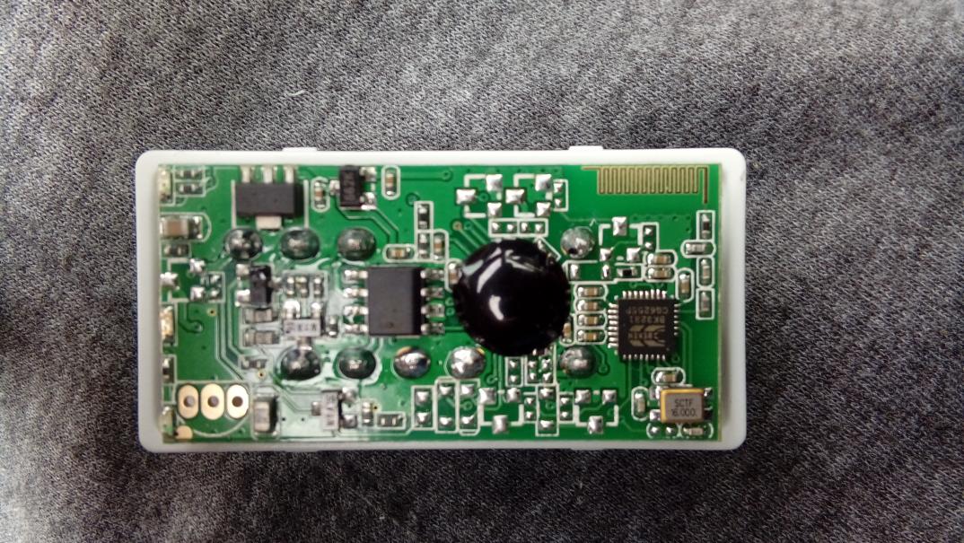

    Alfa obd na androidzie sie laczy z silnikiem. Nie wiem ktory opornik wylutowac. Moze ktos pomoze.

    A moze ktos zrobi osiowanie okolice Zamoscia Tomaszowa lubelskiego.

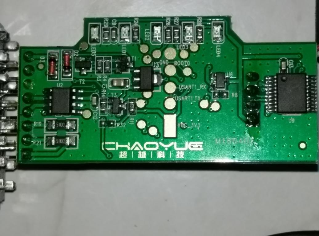

    Witam kupiłem takie chińskie g..... nie mogę odszukać tego rezystora może ktoś pokaże mi gdzie to ustrojstwo jest Kliknij obrazek, aby uzyskać większą wersję

    teoretycznie jest to rezystor r14 ale masz inny kabel niż ja więc na 100% Ci nie powiem
