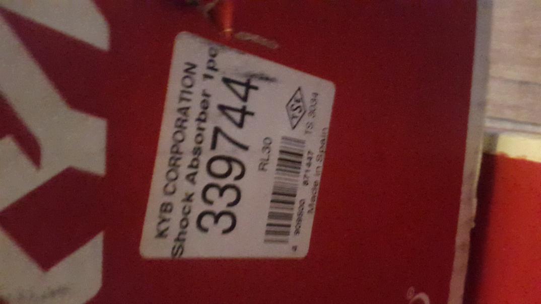

    Po przeczytaniu wielu tematów tutaj na forum i konsultacjach z kilkoma użytkownikami zdecydowałem się na amortyzatory KYB 339744, sprężyny Eibach -30mm, do tego poduchy amortyzatorów tył KYB SM6000 i łączniki stabilizatora tył TRW JTS386. Myślę, że po wymianie tych elementów auto odzyska stabilność jazdy (bo teraz tył tak myszkuje że czasem strach przy większych prędkościach) no i zniknie głuche stukanie z tyłu czego powodem pewnie są wywalone poduchy bądź łączniki.

    Cytat Napisał ziemian Zobacz post
    Podaj numer katalogowy tych amorow KYB
    Wysłane z mojego Redmi 4 przy użyciu Tapatalka
    Mam tylko to, z tylnych amorów.
  7. #17
    Użytkownik Rowerzysta Avatar ziemian
    10 2015
    Krosno
    ALFA ROMEO 147 1.9JTDM 150KM- 2007R.
    271
    Zamowilem te same
