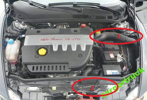

    To raczej spory wąż, nie wężyk . Gruba gumowa rura wchodząca do silnika z prawej strony koło akumulatora. To połączenie od intercoolera do silnika.
    A jeśli ten wąż jest w porządku, to zostaje jeszcze podobnej grubości wąż idący z turbiny do intercoolera.Będzie niżej, z przodu silnika, ale pewnie lepiej widoczne od spodu.
Nazwa:	silnik-alfa-romeo-147-1-9-jtd-150-km-gwarancja-3145656917.jpg
Rozmiar:	68.1 KB
    Najpierw zobacz rurę no.1
    Rura no.2 będzie mniej więcej tam, gdzie zaznaczone, za chłodnicą i pod obudową filtra powietrza, tylko lepiej zobaczysz właśnie od spodu.
