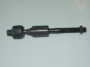

Kolwdzy, czy trudno wymienić drążek lewy w 147, jak się zabrać za to co trzeba odkręcić...
Masz na myśli końcówkę drążka??
Drążek jest dość mocno dokręcony do listwy. Można to zrobić na samochodzie, ale trzeba mieć czym, czyli najlepiej specjalistyczny klucz do drążków i coś do trzymania listwy zębatej, aby nie uszkodzić zębnika podczas odkręcania i dokręcania drążka. Przy okazji warto wymienić osłonę drążka na nową, więc zaopatrz się w nowe opaski.
