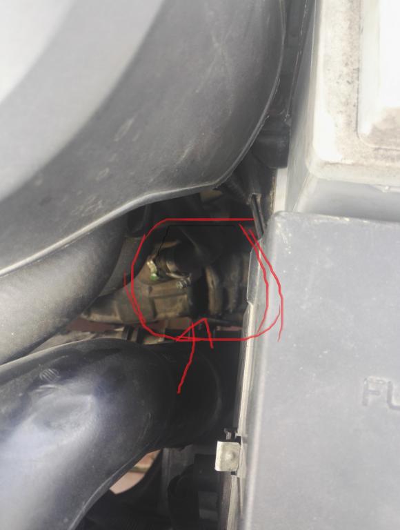

    Witam, mam dziwne objawy ...
    Jadąc autostradą wcisnąłem gaz do konca przy ok 1,8 tys obrotów na 4 biegu i samochód nie reagował tylko powoli sie rozpedzał aż obroty doszły do ok 2,2 tysiaca wtedy nagły przypływ mocy za chwilę turbo pusciło na seekundę i znowu zaczęło ciągnąć... co może być tego przyczyną ?
    Do tego coś spalanie mi podskoczyło.
    Ogólnie do 2,2 tysiąca na każdym biegu strasznie mi samochód muli dopiero póżniej dostaje kopa.
    edit.
    chyba znalazłem przyczynę, jak nazywa się ta część ?

    Chodzi o ten przewód:
    http://www.allegro.pl/ShowItem2.php?item=6803005808
    Pewnie pękł co jest dość częstym przypadkiem.
    Wysłane z mojego SM-G903F przy użyciu Tapatalka

    o to jest doładnie to czego szukam, dziękuje bardzo za pomoc.
    A ma ktos może numer tej czesci ?
    Edit:
    Mam numery 46794405 jak by ktoś potrzebował, dziekuje za pomoc i temat do zamknięcia
