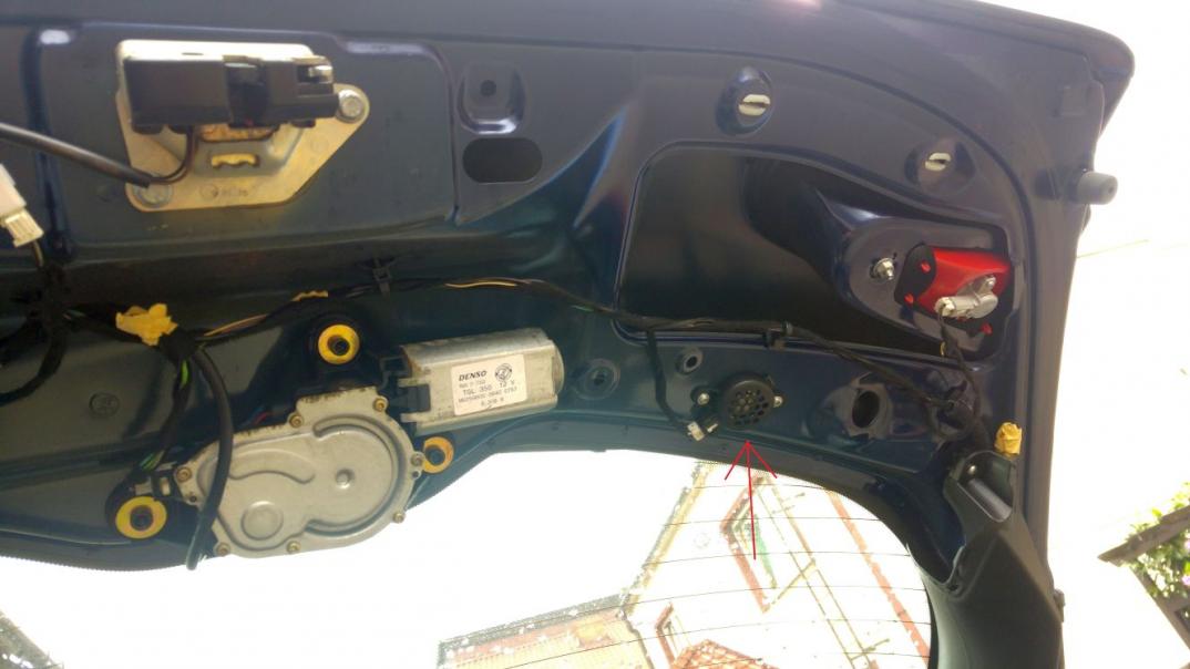

    Padł mi parktronik, nie wydaję z siebie żadnych dźwięków i szukam przyczyny po kolej.
    Centralkę znalazłem bez problemu a głośniczka nie mogę. Zaznaczę tylko że nie mam nagłośnienia BOSE.
    Znalazłem. Głośniczek znajduje się w klapie bagażnika Wrzucam zdjęcie poglądowe.
    W moim przypadku był padnięty.
    Pozdrawiam
