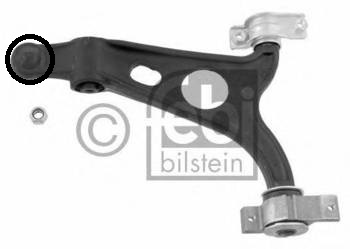

    Sworzeń da radę zrobić ale musi ktoś mieć pojęcie o tym jak to zrobić. Przy swoim dolnym wahaczu też robiłem sworzeń bo miałem w dobrym stanie gumy. Jednak jak u Ciebie też są gumy do wymiany to lepiej kupić cały wahacz.

    Robił mi to wujek i dokładnie nie pamiętam, ale trzeba ściąć górną część pokrywki (ukazane na zdjęciu), w środku znajduje się plastikowe wypełnienie w którym pracuje główka sworznia, która się wyciera na skutek pracy sworznia. Na końcu trzeba przyspawać pokrywkę odciętą lub wytoczyć nową. Nie wiem właśnie jak z tym wypełnieniem plastikowym czy można takie dokupić czy to było toczone z plastiku.
