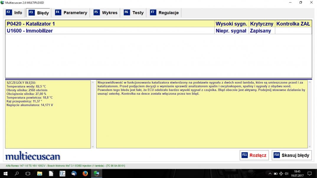

    Witam drodzy forumowicze ! Od tygodnia jestem posiadaczem Belli 147 z silnikiem 1.6 TS ECO z 2006 roku. Już podczas oględzin samochodu świecił się check engine, ale myśleliśmy z kolegą ,że to raczej problem z przepływomierzem. Później podczas jazdy usłyszeliśmy dziwne rezonowanie pod maską, początkowo myśleliśmy, że może jest jakiś luz w osłonie. Jednakże po powrocie do domu zrobiłem diagnostykę komputerową i okazało się, że problem jest w katalizatorze(link do zrzutu z multiecuscan) pl.tinypic.com/view.php?pic=25svh42&s=9#.WXTxgYjyiUk
    vimeo.com/226646438
    vimeo.com/226646473
    Wrzuciłem wam także filmiki jaki odgłos jest pod maską podczas dodawania gazu i jazdy. Co także myślę, że ważne to to ,że zmieniając z 1 na 2 podczas dodawania gazu szarpie za każdym razem. Czy w takim razie katalizator jest całkowicie do wymiany ? Czy może tylko do wyczyszczenia ? Czytałem, że z powodu obecności dwóch sond lambda(przed i za katalizatorem) nie ma sensu go wyrzucać totalnie, gdyż komputer będzie wyrzucał błędy. To prawda ? Co z tym fantem zrobić ?
    Dziękuje za pomoc !

    Jak dla mnie to uszkodzony wkład katalizatora, który obija się o jego obudowę.
    Jazda z tym problemem może spowodować zapchanie układu wydechowego na dalszym jego odcinku.
    Co z tym fantem zrobić? Najlepiej wymienić kata, chociażby coś uniwersalnego, bo z obecnym nic oprócz rozprucia/wycięcia zrobić się nie da.
