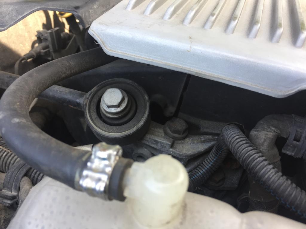

    Wyminiałem dziś przepływke i przypadkiem ogladając silnik zauważyłem że nie mam paska na jednym kole(!)
    Na samej górze znajduje się koło na pasek z wcięciami poprzecznymi, do czego to koło służy? Moge jeździć autem?
    Drugi pasek jest OK
    [notranslate]Alfa[/notranslate] Roemo 147 1,9 JTDm 8V 120KM
    Pasek (a raczej jego brak) znajduję pod pokrywą za tą srebrną śrubą.

    Wiem ze paski napędzają koła rozrzadu, koło pasowe, alternator i sprężarkę. I raczej nie jezdzij bez tego paska...

    To nie rolka tylko uchwyt/mocowanie silnika, ma to swoja wlasna nazwe ktorej teraz nie pamietam.

    Auto odpala bez problemu, komputer nie zgłasza żadnego błędu... kurde nie mogę znaleźć w internecie nawet układu i nazwy tego paska. Najważniejsze jest to czy wymaga to pilnej naprawy.

    Zrobiłbyś dokładna fotkę ...

    Musiałbym zdejmować obudowę bo tam jest dosłownie szpara przez która widać koło

    To śruba drążka reakcyjnego silnika i tam nie ma być żadnego paska
    Masz w samochodzie dwa paski: rozrządu, który jest przykryty obudową i go nie widać, i pasek wielorowkowy napędzający alternator i sprężarkę klimatyzacji, on jest umieszczony zaraz obok obudowy paska rozrządu i w twoim silniku go fizycznie zdaje się widać, nie jest od góry zabudowany. Gdyby ten pasek się zerwał, miałbyś od razu czerwoną ikonkę akumulatora na desce, bo alternator by nie ładował akumulatora. No i nie miałbyś też klimatyzacji.
    Niemniej, zdejmij osłonę i zrób lepszą fotkę, to kilka minut roboty.

    Jak byś nie miał paska rozrządu na kole napędzającyn pompę CR ( a o taki Ci chodzi) to by auto nie działało. Zapewne zerknąłeś przez szparę gdzie widać koło zębate w miejscu gdzie paska nie ma.

    Dokładnie przepraszam za pomyłkę nowe auto i człowiek speniany
