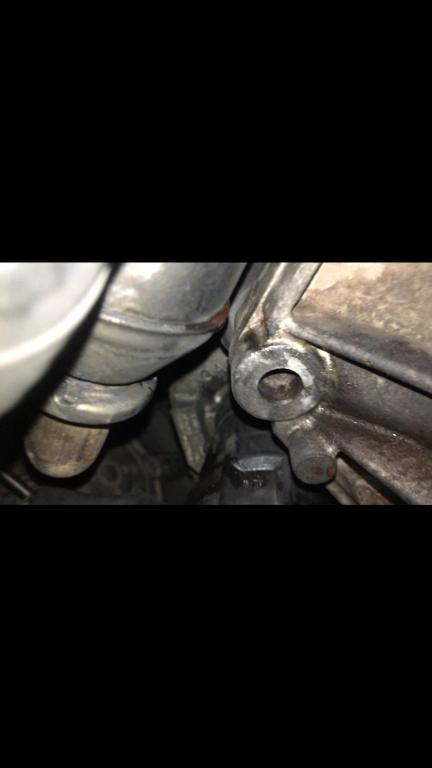

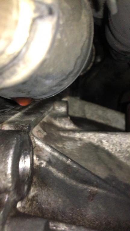

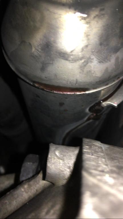

    Witam, posiadam wyciek z okolic chłodnicy EGR. Dodam że wymieniałem ją, na chwile był spokój, ale znowu wyciek. Nie wiem czy to częsta usterka?
    Czy próbował ktoś wywalić EGR zaślepiając przy kolektorze wydechowym i ssącym otwory, a wężyki przy chłodnicy połączyć ze sobą?
    Liczę na waszą pomoc, pozdrawiam.

    Kup odpowiedni przewód i zrób obejscie, pomiedzy termostatem, a tym odlewem aluminiowym z przodu silnika, bo tak to jest połączone.
