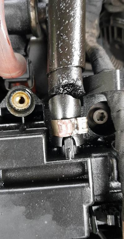

    Witam wszystkich na forum, robiąc cotygodniową inspekcję w mojej alfie 147 1.6TS 105konnej zaskoczył mnie wyciek oleju na wężu pod plastikową osłoną bloku silnika, przyczyna pęknięty wąż tylko od czego on jest? Z góry dziękuję za odpowiedź

    Odma, odpowietrzenie skrzyni korbowej.

    Ok dziekuję a odpowiedź, czyli będę musiał jak najszybciej go wymienić póki co udało mi się go naciągnąć i opaską zatrzymać, ps. czy jest może gdzieś na forum instrukcja jak się dostać do odmy i jak ją wyczyścić?
