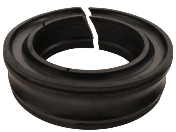

    Druga problem to raczej dylemat, chodzi o sprężyny na tył. Gdy ktoś wsiądzie strasznie siedzi, amortyzatory i sprężyny są dobre. Myślałem by zamontować o to gumy usztywniające na sprężyny, co myślicie na ten temat sprawdzi się czy totalna porażka?

    To jeżeli sprężyny dobre to czemu tak siedzi? Zależy jakie springi teraz masz serynje czy jakieś obniżane. Jeśli chodzi o te gumy to się nie opłaca tego wkładać.

    Tego nie wiem, przeważnie jeżdżę w 4-5 osób i na trasie czuć jak opona trze o nadkole. Myślałem też o mocniejszych sprężynach ale nie wiem czy jest sen zakładać np. sportowe.

    Jeśli chodzi o muła z dołu, do sprawdzenia overboost. Siedzi z tyłu obudowy filtra powietrza. Dojście tylko od dołu
    Jeśli chodzi o sprężyny to pokaż jak to auto seryjnie stoi. Albo te które masz są zmęczone albo masz poprostu obniżone auto

    Coś nie halo z tym sprężynami masz. Albo styrane albo nie seryjne. Po drugie - jak Koledzy wyżej napisali.

    Jeżeli na takim rozmiarze Ci obciera przy pełnym stanie to na pewno springi do wymiany

    Totalna porażka niestety. Sprężyna będzie nierównomiernie obciążona, co grozi pęknięciem(szczególnie jeśli jest już słaba) w niezbyt dobrym punkcie. Co innego, gdyby to była podkładka _pod_ sprężynę.
