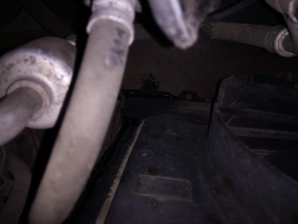

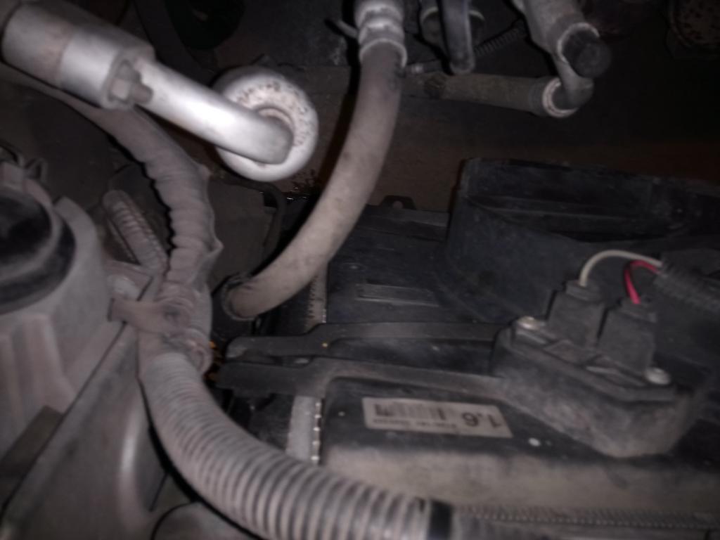

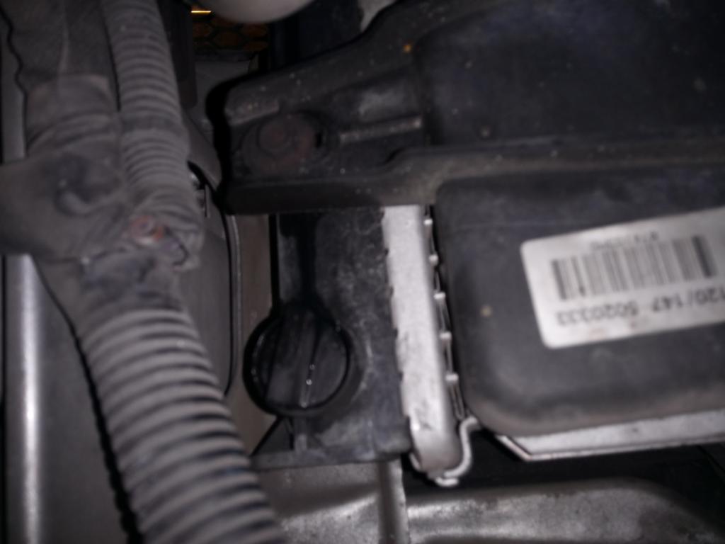

    Witam,
    mam problem z cieknącym płynem z chłodnicy. Wydaję mi się, że udało się zlokalizować miejsce wycieku na ,,stojąco,, Jeżeli stoję przed maską auta płyn ucieka jakimś plastikiem w lewym górnym rogu chłodnicy. Spływa ścianka chłodnicy i podkapuje tu z pod zderzakiem. Na zdjęciach uchwyciłem ten okrągły plastik z pod którego podkapuje płyn. Widać też mokry ślad na ścianie chłodnicy i kropelki pod zderzakiem Co to może być. Da się to naprawić w miarę nie drogo czy trzeba wymienić chodnicę?

    Przegniła Ci chłodnica w standardowym miejscu. Nowa Nissens to 250 zł plus płyn. Wymiana ok 2h bez zdejmowania zderzaka.

    W miejscu odpowietrznika układu raczej nie gnije. Wg mnie masz wyciek na odpowietrzniku, spróbuj go delikatnie dokręcić, jeśli nie pomoże podjedź do jakiegoś sklepu z łożyskami, uszczelniaczami i oringami i dobierz nową gumkę.

    Odpowietrznik jest na wcisk i lekkie przekręcenie, wyciągnąłem go i szybko włożyłem, to przez chwilę było jeszcze gorzej uciekało sporo płynu, po chwili się uspokoiło i poskapuje powoli swoim rytmem. Spróbuje tak jak mówisz podjechać po nową gumkę uszczelkę, może pomoże jak tak to fajnie bo pieniążków nie ubędzie a jak nie to trudno, trzeba kupić chłodnice.

    Te oringi sa w kazdym motoryzacyjnym, bez problemu Ci dobiora
