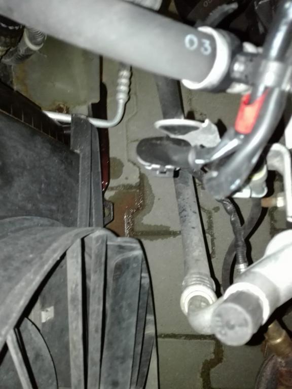

    Jestem właścicielką Alfy 147 1.6 Twin spark + LPG, 2007 r. Z początku auto zużywało sporo płynu chłodniczego, ale gazownik powiedział że to za sprawą zamontowanej instalacji gazowej. Ostatnio płynu zaczęło sporo ubywać (ok. 1l na 700-800 km), a pod zderzakiem od strony pasażera pojawił się wyciek płynu (foto, przepraszam za jakość, robione pralką ). Martwi mnie także wskaźnik temp. płynu chłodniczego. Po odpaleniu znajduje się na 50 st.C i rośnie baaardzo powoli w górę. Dodam że auto mocno dymi na biało, myślałam że to na skutek chłodniejszych temperatur, ale dolałam także oleju (jakieś 2l po 3 tys. km). Auto obecnie znajduje się u mechanika, ale wolę zapytać Was o poradę zanim naciągnie mnie na jakieś dodatkowe koszty.

    Tak patrząc na zdjęcie to by wyglądało na wyciek z chłodnicy.
    TS-y lubią brać trochę oleju. 2 l na 3 tys. km to już dość sporo, ale niekoniecznie tragedia. Trzeba by się temu lepiej przyjrzeć, zrobić pomiary sprężania, sprawdzić, czy gdzieś nie ma wycieków z silnika, itd. No i należy częściej kontrolować poziom oleju, bo możesz zatrzeć silnik.
    Co do temperatury to jeśli rośnie i podczas jazdy trzyma 80-90 st. to jest dobrze. Temperaturę silnika najlepiej sprawdzić komputerowo, bo wskaźnik w kabinie zwykle przekłamuje.
