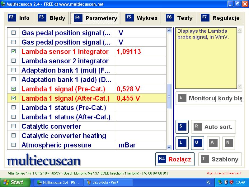

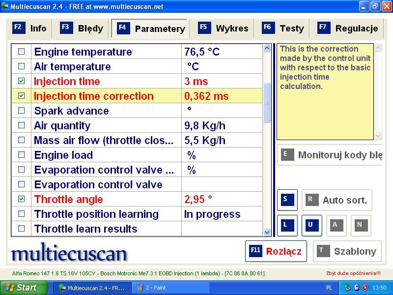

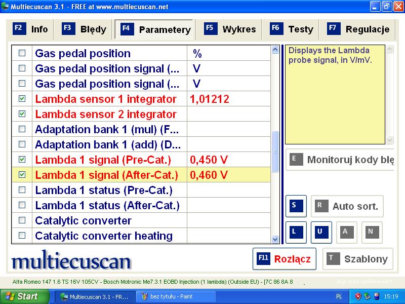

    W załącznikach screeny z MESa (nie pamiętam czy robione podczas objawów, pozycja przepustnicy 2,95 na zimnym skacze i opada)
    I jakieś logi z odpalenia dzisiejszego. (zaraz podkleje)

    Sprawdziłem sondy MESem i zrobiłem screen.
    Lambda sensor integrator 1 na zapłonie: 1.00000, na odpalonym wartości po przecinku są zmienne. Raz było minimalnie poniżej 1.00000.
    Lambda sensor integrator 2 na zapłonie i odpalonym nie ma nic.
    Lambda 1 signal pre-cat: wartości zmieniające się od 0,3 do 0,8.
    Lambda 1 signal after-cat 0.460 czasem spadnie na 0.455 i wróci na 460.
    Lambda 1 status pre-cat: Closed Loop
    after-cat: Open loop.
    Pomiary na ciepłym silniku, podczas jego prawidłowej pracy (w teorii ). Domyślam się, że mam problem z sondą za katalizatorem co świadczy o jej uszkodzeniu lub uszkodzeniu samego katalizatora?
