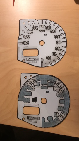

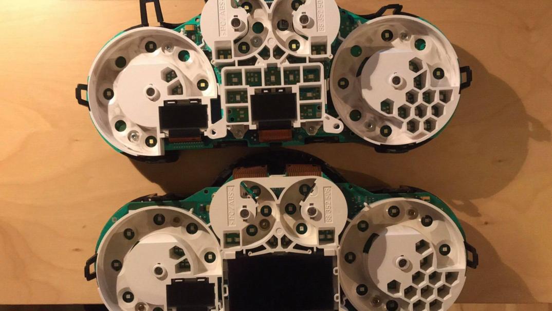

    Czy licznik po wylutowaniu niektórych ledów będzie świrował? Jakieś błędy? Robię w 147 z przedlifta poliftowy. Przedlift ma w tarczach prawie 2 razy więcej ledów, nie może to tak zostać bo tarcze mają inną przepuszczalność światła i nierównomiernie świeci.
    Na pierwszym zdjęciu polift na górze.
    Na drugim zdjęciu tarcze, tutaj polift na dole.

    Te diody nie podlegają pod CAN, więc błąd nie powinien wystąpić. Tylko sprawdź, jak one są podłączone ścieżkami, żeby nie było różnic w natężeniu itp.

    Raczej na pewno każda ma w szeregu opornik ustalający właściwe napięcie pracy więc ostry nożyk do tapet, poprzecinaj ścieżki od tych co maja nie świecić i po sprawie.
    Pozostałe nie powinny zgasnąć a i operacja banalnie prosta do odwrócenia.

    Są połączone szeregowo i równolegle. Użyłem rezystorów i wszystko pięknie świeci dzięki za pomoc!
