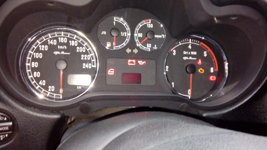

Jest to biedniejsza wersja, brak komputera pokładowego.
a jest w tej wersji możliwość sprawdzenia spalania na 100km?
Nie.
Wymień sobie licznik na ten z komputerem i wtedy będziesz miał już wszystko
ja słyszałem że wersje po 2005 nie mają wolnego pina i nie można zamienić.
Wszystko można, działają P&P tylko trzeba znaleźć taki bez ASR, bo pewnie w podstawie nie masz tej funkcji i będzie sypał błędem. Po wymianie osiowanie proxy zrobić i działa.
