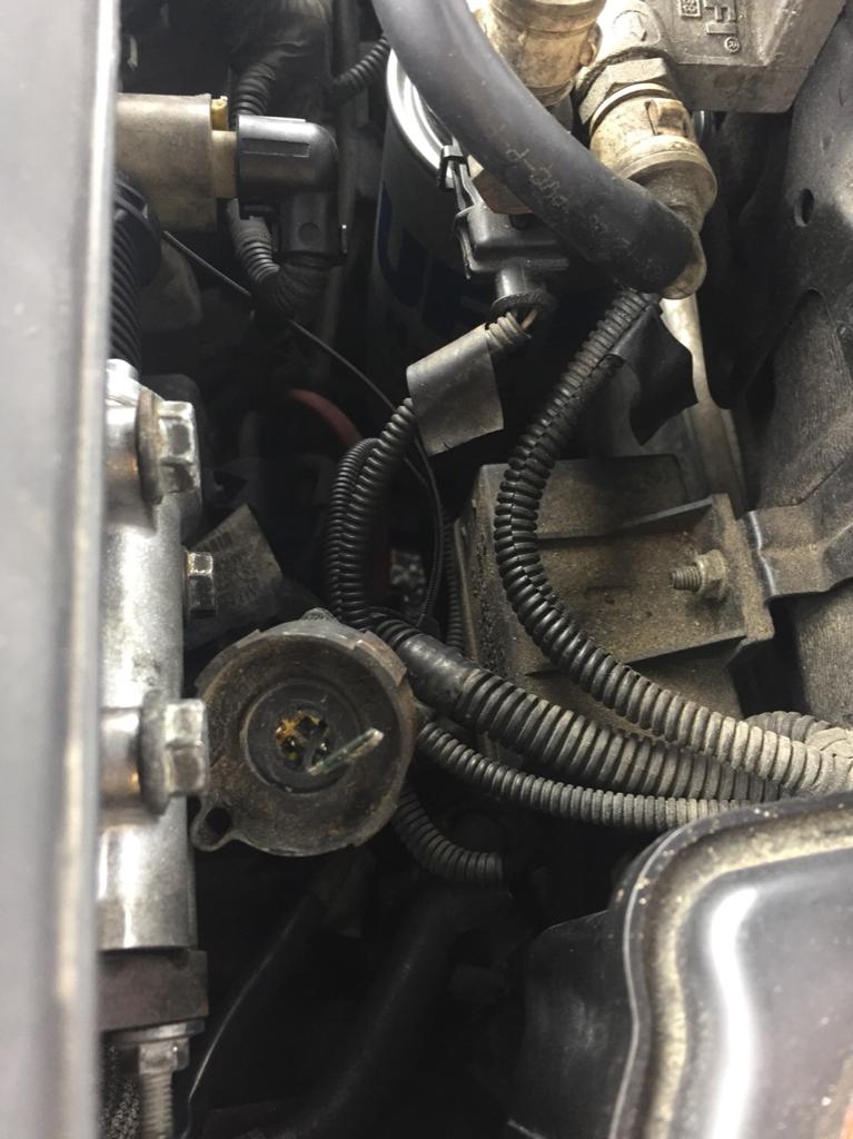

    Ostatnio mechanik wymieniał filtry i olej... wczoraj postanowiłem zajrzeć pod maskę i blisko filtra paliwa znalazłem jakiś czujnik... od czego może być?
    Filtr paliwa myśle ze ma czujnik, bo zgłaszał mi komputer wodę w paliwie.

    Zobacz pod filtrem paliwa czy masz podłączony ten czujnik. Bo to dziwnie przypomina ten czujnik.

    Wszystko jasne... mam biały korek pod filtrem, nie odkręcił go, ten czujnik jest dobry czy uszkodzony?

    To na foto to wyrwany czujnik wody w filtrze paliwa. Mechanik Ci go zepsuł.

    Kurczę może ktoś pomoc w znalezieniu numeru tego czujnika? Chciałbym go porównać z nowym.

    Ale co chcesz porównać? W google sobie wpisz. Nowy ok 160-200 zł

    Wpisuje ale do JTDm nie widzę, jest bardzo dużo różnych czujników.
