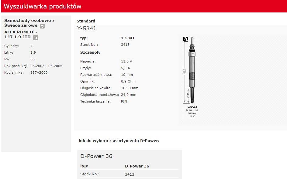

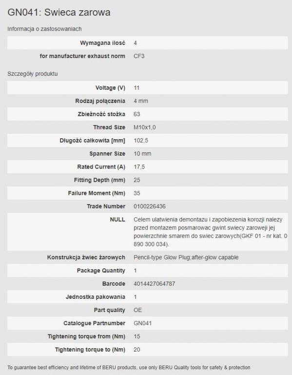

    Zastanawiam się nad wymianą świec żarowych u siebie i patrzyłem na beru i NGK. Na stronie beru pisze, że świeca ma prąd znamionowy 17,5 A, natomiast NGK ma tylko 5 A. Wpływa to na szybkość nagrzewania komory czy raczej prąd nie ma wpływu na nic? AR 147 1.9JTD 8V 85kW.

    A koledzy znają prawo Ohma?
    R=U/I
    W opisie od świec NGK jest jakaś bzdura, 11V:5A = 2,2 ohm,a nie 0,9 ohm.
    Przy Beru się zgadza.
    Pozdrawiam.
