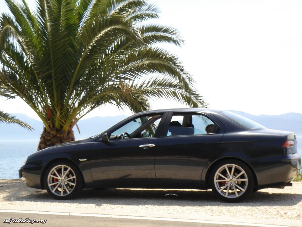

    -30 eibach ( uzywki ok 300zł kpl ) ne seryjnych amorach
Nazwa:	123455.jpg
Rozmiar:	118.0 KB
