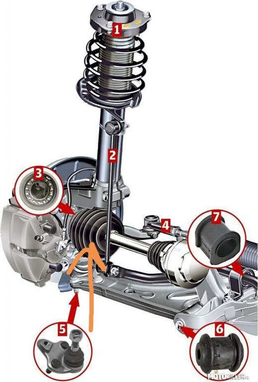

    Witam mam problem tak jak w zalaczniku w tym miejscu obok kola na "gumie" wycieka mi troszke plynu i pytanko czy to bedzie jakas kosztowna wymiana czy to moze jakas mala usterka

    Jeśli chodzi o tą gumową osłonę, to masz dziurawą osłonę przegubu i wydostaje się ze środka smar. Naprawa nie będzie kosztowna, ja niedawno oddawałem do mechanika na wymianę tej osłony, z częściami wyszło 150 zł.
    Lepiej to zrobić w miarę szybko, zanim się do przegubu dostanie syf, żeby go nie uszkodzić.
