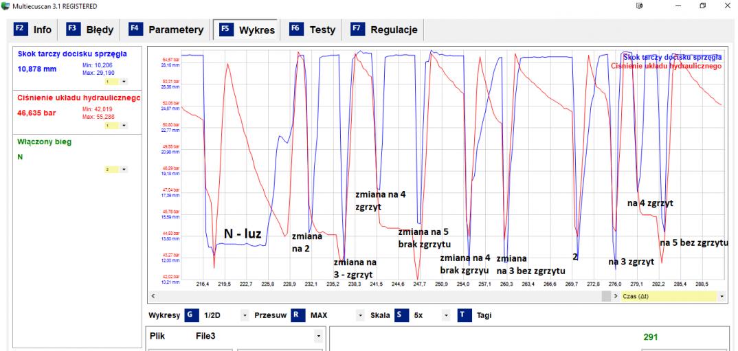

    Robiłem jeszcze logi wykresu ciśnienia i skoku sprzęgła podczas zmiany na poszczególnych biegach. Biegi zmieniane w zakresie 3-4 tyś.
Nazwa:	Przechwytywanie.jpg
Rozmiar:	84.1 KB
    Sporadycznie wyskakuje błąd P0715 - Turbine speed sensor
    Z tego co doczytałem, to sygnał prędkości obrotowej sprzęgła
    Szczegóły błędu :
    Stan błędu : Sygnał nieważny
    Napięcie akumulatora : 13,49v
    Prędkość : 73,3km/h
    Obroty : 2976 obr/min
    Włączony bieg: 4
    Żądany bieg : 4
    Temp. oleju skrzyni biegów: 6,4oC

    Może być akumulator ciśnienia w słabej kondycji. Pompka powinna się włączać po trzech zmianach na zgaszonym silniku, a gdy nie zmieniasz to w ogóle nie powinna. Niestety nie mam teraz dostępu do Alfy, żeby sprawdzić dokładnie jak szybko opada ciśnienie. Wrzucę koło weekendu.
