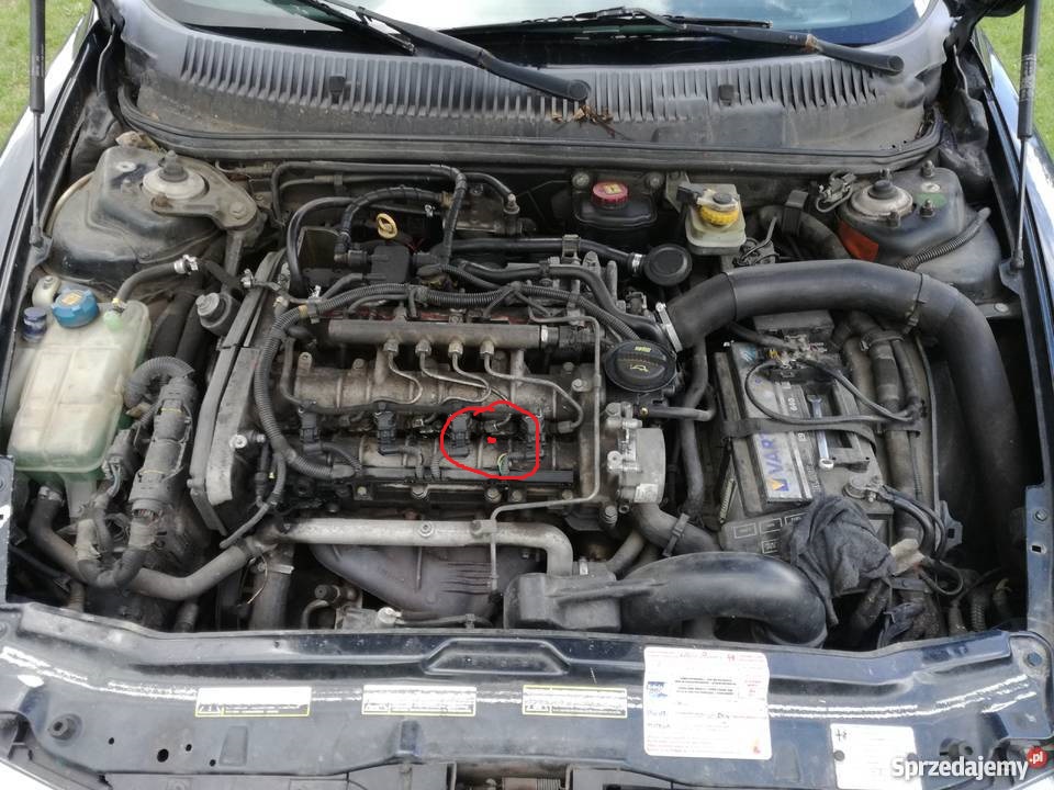

    Witam
    mam mały problem moją AR 147 1,9 JTD z miejsca które zaznaczyłem czerwoną kropką wydobywa sie powietrze i trochę dymi, słychać takie równomierne dosyć głośnie parkotanie widać tez takie mały wyciek oleju w tym miejscu. myslicie ze to coś bardzo poważnego, nigdy wcześniej nie spotkałem sie z taką usterką i nie wiem co możne ona oznaczać.? trochę dymi z tego miejsca i nie wiem czy mogę pojechać tak do mechanika bo boje sie czy przypadkiem nic sie nie zapali podczas jazdy. Spotkaliście sie z taką awarią kiedyś?
    zdjęcie nie jest mojego autka tylko dla zaznaczenia miejsca w którym pojawił sie problem

    Wydmuchana miedziana uszczelka. Trzeba zdemontować wtrysk, wygrzebać stara uszczelke dać nowa i skręcić.

    ok dzieki za szybką odpowiedz czy mogę z tym przejechać z 5 km do mechanika czy lepiej nie jeździć? i jak duże mogą być koszty naprawy ?
    czy jest to na tyle proste do ogarnięcia samemu ?

    podjechać możesz, nic się nie stanie, uszczelki miedziane chyba za 5zł kupowałem jak dobrze pamietam i samemu wymieniałem, trzeba tylko uważać przy wyciąganiu wtrysków. Jeśli nie masz pojęcia o tym i nie jesteś zbyt delikatny to do mechanika, skasuję co najwyżej 20 zł za taką robotę, przynajmniej u mnie tyle biorą
