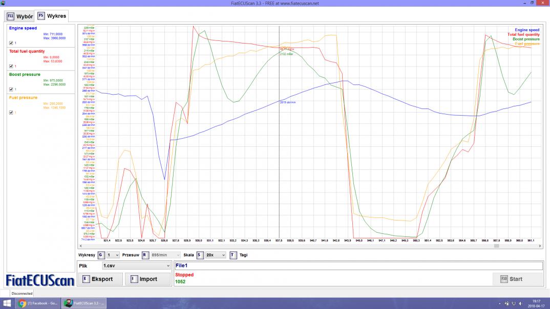

    Cześć, mam problem odnośnie ciśnienia przy przyspieszaniu. Problem pojawia się gdy wcisnę pedał gazu w podłogę i w okolicach 2000,2500,3000 tyś obrotów chwilę silnik przytrzymuje (spada ciśnienie przy tych obrotach) i ciągnie dalej. Zdjęcie z logów w fesie.
    Duży IC, nowy map sensor, zrobiona lekko mapa, EGR wyłączony, dolot raczej nie przepuszcza, overboost był ori założony i przewody podcisnienia wyglądają na szczelne również.
    Czyżby przepływomierz padł? Geometria się zacina?

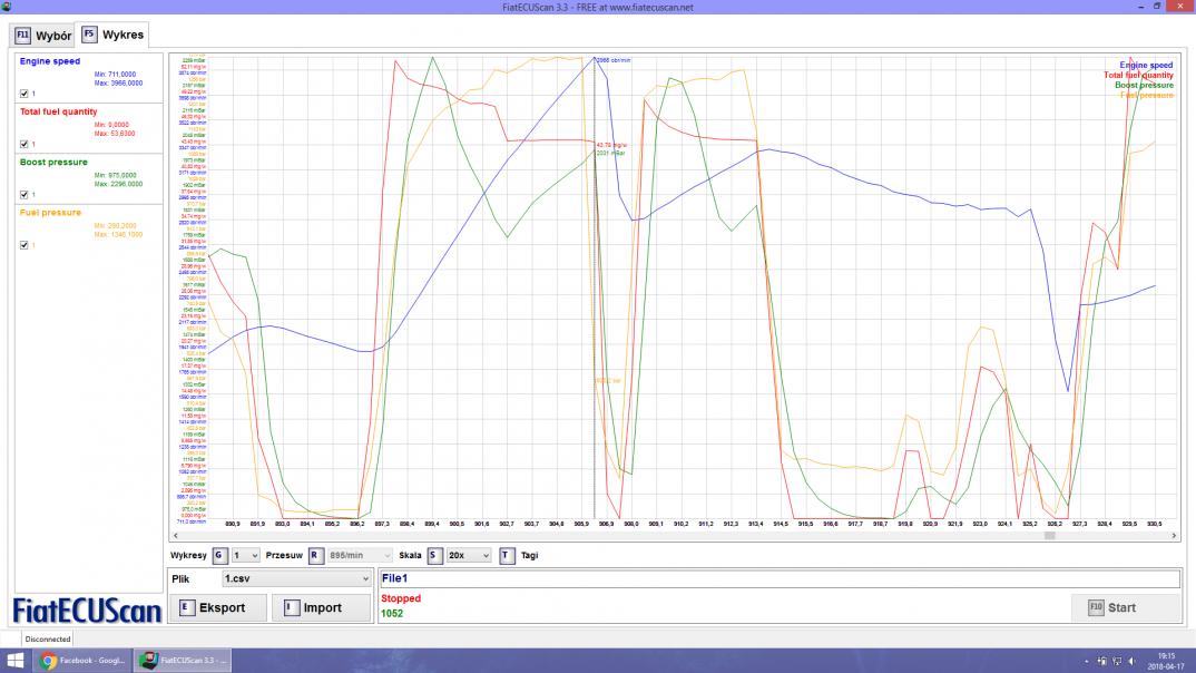

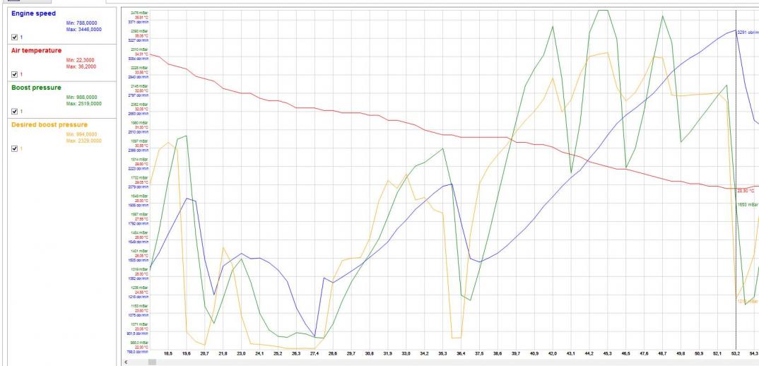

    Zrobione logi przy odpiętej przepływce.
    4 bieg:

    5 bieg:
