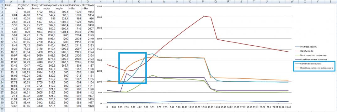

    Witam, mam mały "problem" może ktoś czego to wina że turbo wstaje z delikatnym opóźnieniem i przez ten czas co na logach jest oczekiwane 2.15Bara to dmucha tyle dopiero po 2 sekundach ? Przez te dwie sekundy jest lekkie dymienie.

    Zaznaczyłem na obrazku o które miejsce mi chodzi, czy to jest normalne że turbo wstaje z takim opóźnieniem ?

    czy jak depniesz to czujesz muła czy od razu się zbiera?? to nie f1 że co do ułamka sekundy Ci się zgra oczekiwane ze zmierzonym

    Zbiera się raczej poprawnie, tylko to lekkie dymienie mnie nie pokoi.
