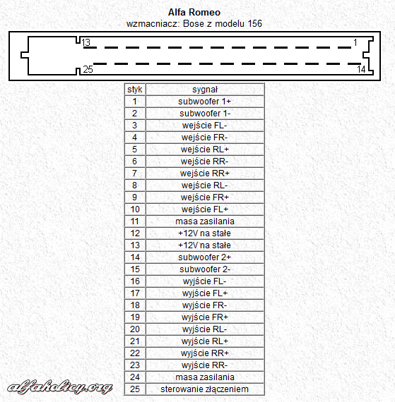

    Dzięki, za pomoc. Schemat z bose 156 jest taki sam jak w bose 147? Muszę zrobić wiązkę bo kupiłem z uciętymi kablami, a znalazłem tylko ten schemat od 156 Kliknij obrazek, aby uzyskać większą wersję

    Powinno być to samo bo nie ma więcej głośników. Jeszcze powinna być jedna wtyczka do subwoofer'a.
