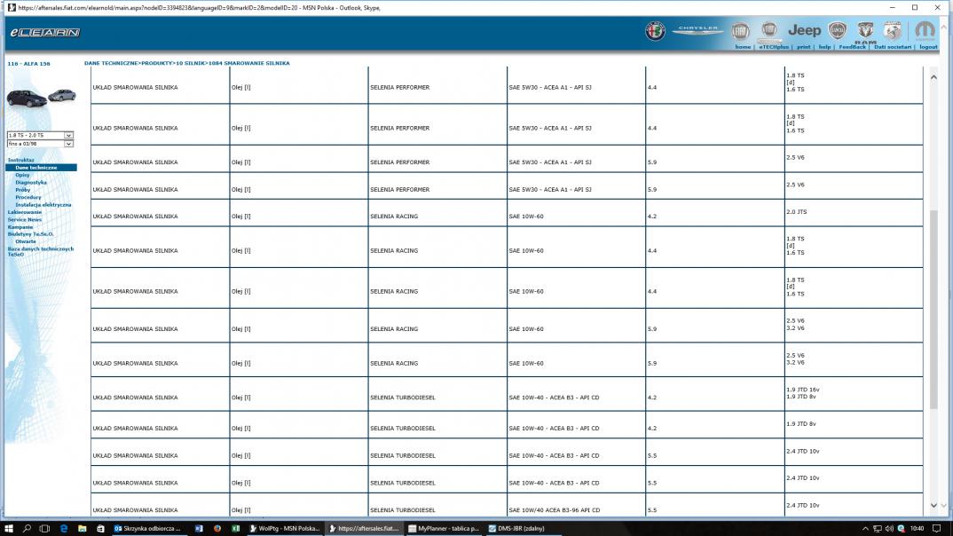

    Użytkownik Maniak resoraków Avatar alfist
    09 2016
    Lublin
    Giulia Q , GT3.2 Q2
    960
    Olej to bardzo ważna sprawa, najlepiej dawać taki, jaki zaleca producent. Co do parametrów to już jest obowiązkowe. Dziś autoryzowane serwisy widzą to tak:Kliknij obrazek, aby uzyskać większą wersję
