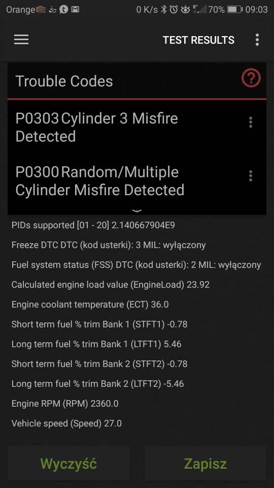

Spadki mocy na gazie, później CHECK ENGINE z błędem P0302 P0300. Doczytałem na forum o zamianie cewki z 2 cylindra na 3 i faktycznie problem przeszedł na 3 cylinder. Jednak po dzisiejszej wymianie cewki na nową problem pozostaje. Problem występuje na nie rozgrzanym silniku. Jak już złapie pułap 90 stopni to jest ok.
Dodam że parę dni temu czyscilem przepływomierz i przepustnice.
Dorzucam screena kodu błędu z dodatkowymi parametrami...
Ktoś wie co zrobić w takiej sytuacji?? [emoji848]
