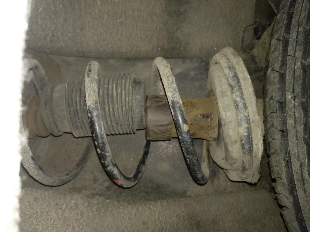

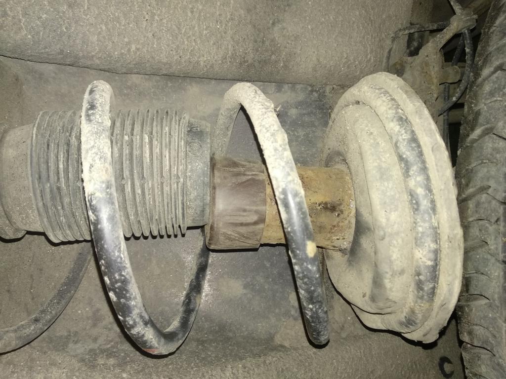

    Dzisiaj wjeżdżając przez bramę usłyszałem stuk w tylnim kole.
    Pomyślałem że po prostu wysoki próg.
    Jednak jak ruszyłem spowrotem to strasznie zaczęło szumieć z lewego tylniego koła jakby coś tarło.
    Zatrzymałem się i zobaczyłem to co na zdjęciu!
    Jakaś część amortyzatora trze o moja oponę!
    Zdjęcie to jest zrobione po podniesieniu koła na podnośniku.
    Tarła ta część okrągła na dole. Co to jest? Czy do wymiany cały amortyzator?

    Tak. Przegniło mocowanie talerza, na którym opiera się sprężyna. Częściej się to zdarza w 156-tkach, pewnie z racji wieku. I najlepiej wymienić oba amortyzatory, po obu stronach.
