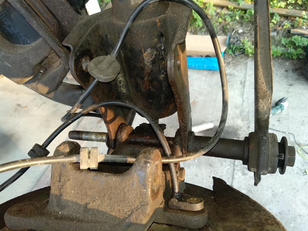

    Zabrałem się za wymianę amortyzatorów jednak największą przeszkodę stanowią zapieczone i zardzewiałe śruby.
Nazwa:	IMG_20180818_185308.jpg
Rozmiar:	138.6 KB
    Jak widać na zdjęciu, śrubę górną udało mi się zdjąć? (Jaka jest jej nazwa?)
    Ale drugą dłuższą śrubę dolną (chyba nazywa się śruba dolnego wahacza? Jeśli nie to mnie poprawcie) nie ma szans odkręcić i będę musiał ją ciąć. Gdzie taka śrubę można znaleźć? Pod jaką nazwa szukać? Ewentualnie czy wiecie gdzie w Krakowie na pewno ją dostanę?

    ja akurat niewiem jak sie ona nazywa ale mysle ze jak zaniesiesz to zdjecie do sklepu z czesciami to beda chyba wiedziec oco chodzi

    Robilem u siebie miesiac temu ten ,,klucz,, daje rade https://allegro.pl/lutlampa-palnik-d...mVariant=69425

    http://allegro.pl/ShowItem2.php?item=7185435535
    Da się to odkręcić przy pomocy palnika, i warto przyspawac nakrętke żeby sobie założyc klucz nasadowy żeby to rozruszac

    U mnie poprzedni właściciel dał zwykłą o twardości 5.6 i była pogięta z tego co pamiętam to kupiłem oryginalną używaną o twardości 12 lub 10 za 30zł

    Ale ta śruba oprócz tego że się zapiekła to jeszcze jest krzywa.
    Co grzać palnikiem? Tuleje? Śrubę?

    Tuleje może być potrzebna również wymiana tulejki wachacza jeżeli ja przy okazji zamocno nagrzejesz

    Jak jest krzywa to ją wytnij, prawdopodobnie dlatego nie dasz rady wyciągnąć.

    Pod jaką nazwa jej szukałeś? I gdzie znalazłeś tak tanio?
    Szukając pod nazwą śruba wahacza tył znajduje mi wiele różnych rodzaji i długości śruby

    Ja mam te śruby
    https://www.autosklep24.pl/pl/p/Srub...60616479/12797
    Mam też tuleje
