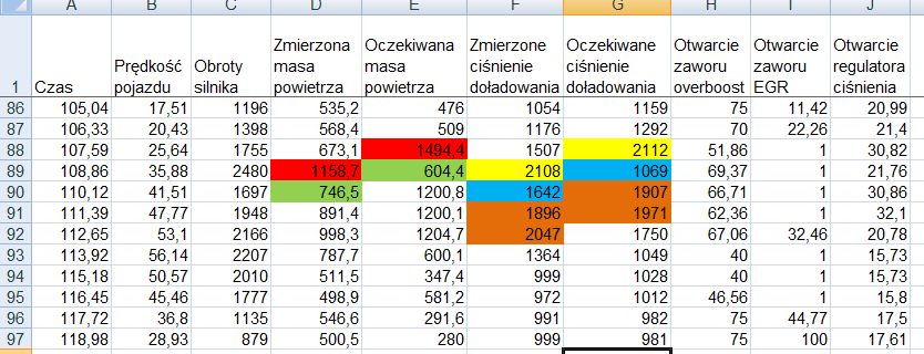

    Wymieniłem przepływkę na używaną od kolegi, jest poprawa, Alfa lepiej się zbiera od dołu, ale w logach jest trochę dziwna rzecz, nie uważacie, że zarowno masa powietrza jak i doładownie jest opoznione o jeden wiersz?

    Nie lubię logów w excelu... Chyba się mylę ale po zaślepionym egr czasem nie zakłamuje logów mas powietrza?

    Cytat Napisał Sykoo Zobacz post
    Na pewno namieszane są masy powietrza, ale nie wiem w jakim stopniu
