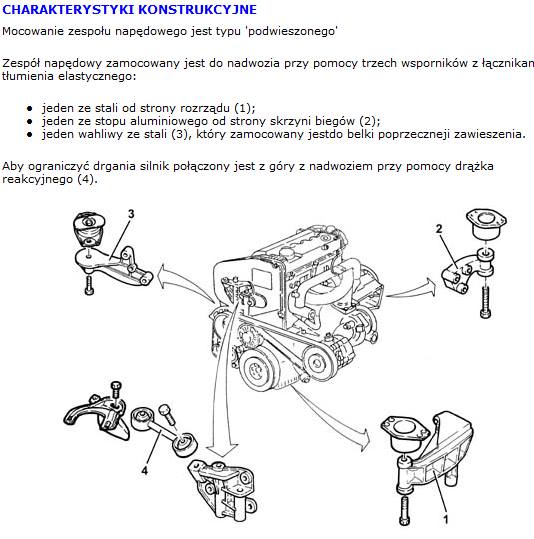

    Cześć, na przeglądzie dostałem informację, że należy wymienić poduszkę dolną skrzynia-silnik tzw. "lizak".
    Popytałem tydzień temu i dowiedziałem się, że chodzi o poduszkę nr3 (nr. oryginału - 60656524) na tym schemacie:
Nazwa:	39777314_2053594078031049_8889373402570162176_n.jpg
Rozmiar:	45.4 KB
    Teraz chciałbym się upewnić czy to aby na pewno o nią chodzi, oraz czy zamiennik FEBI BILSTEIN będzie ok, czy raczej szukać innego.

    Kilka tematów na forum w dziale 147/156/GT o poduszkach do jtd już było, więc poczytaj w nich co ludzie polecają. Tak w skrócie to lepsza używana oryginalna niż nowa Febi.

    Jeżeli chodzi o poduszki to nie kupuj zamienników, to strata kasy.. Z dwa, trzy miesiące temu wymieniałem tylną poduszkę, czas operacyjny +- 25min. Kupiłem oryginał za około 200zł z przesyłka. Po wymianie czuć różnicę, poprzednio miałem jakiś zamiennik, to deska mi tak wibrowała jakby miała zaraz odlecieć.
