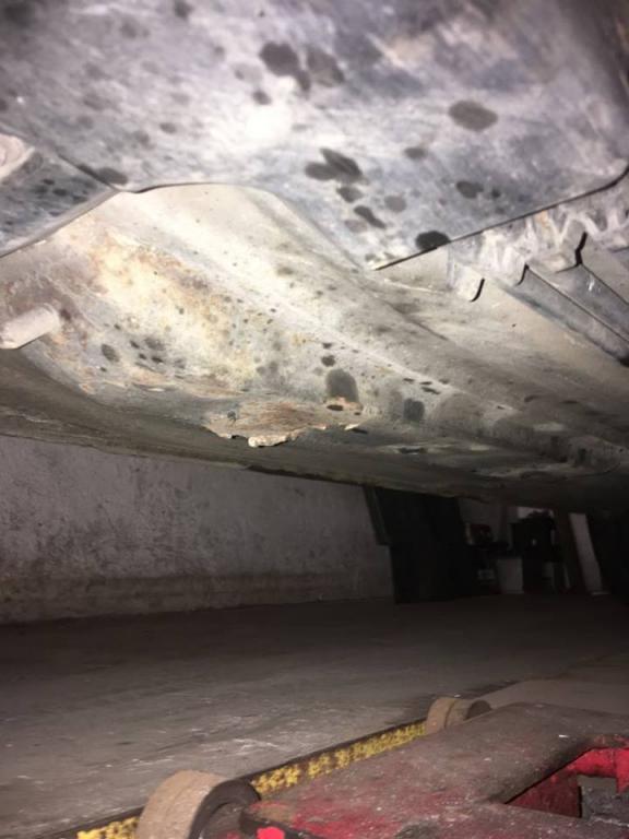

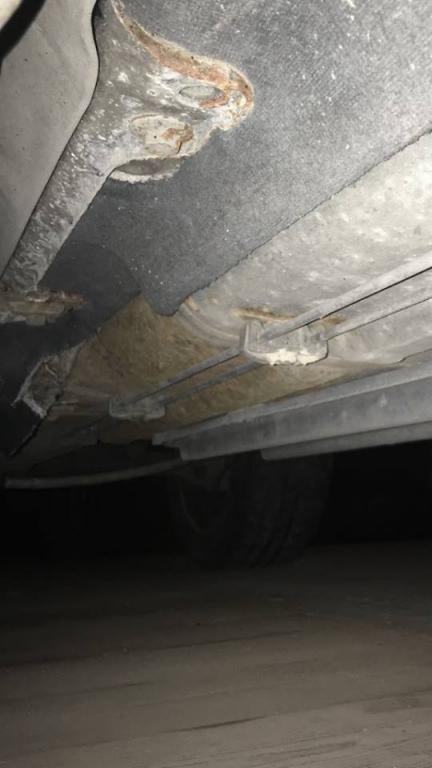

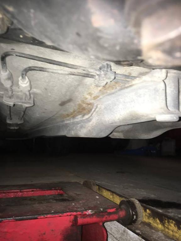

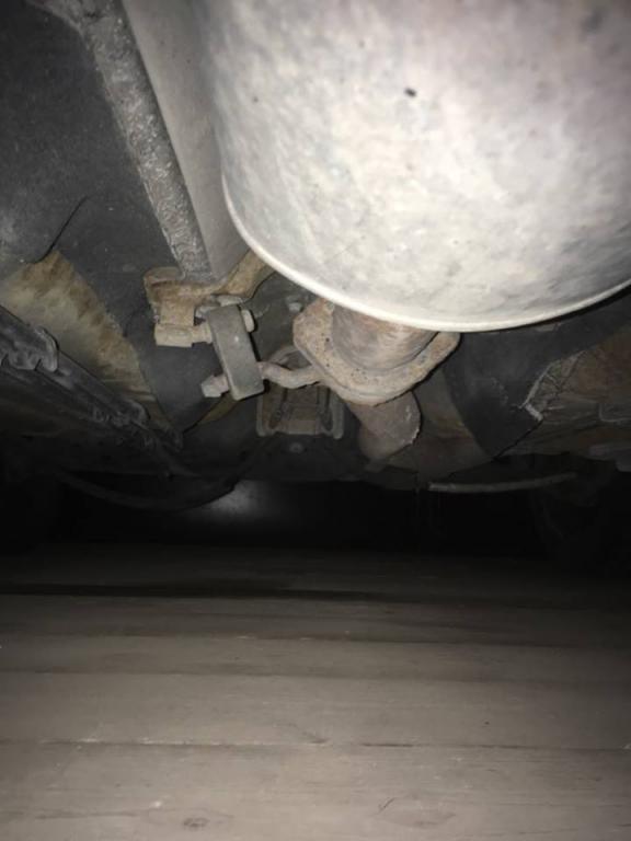

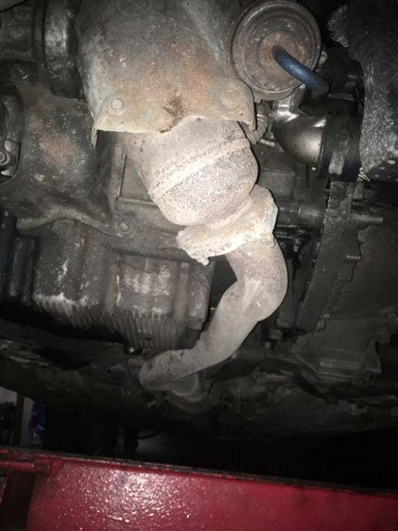

    A ta rdza ze zdjęcia numer 6 nie pochodzi z jakiejś częsci zamiennej? Licze sie z dziurami mam znajomego ktory bedzie mogl mi to zaspawac jak coś wyjdzie. Tak czy siak nawet jak zakonserwuje to amatorsko przed ta zimą to za rok na pewno pójde z tym do blacharza. Widziało to juz kilka osób mniej lub bardziej obeznanych i nikt nie stwierdził że jest juz za poźno.. Mam więcej fotek zrobionych z kanału ktore podsłyam w załącznikach. Kliknij obrazek, aby uzyskać większą wersję

    na 12 zdjęciu widac największa tragedie prosze pocieszcie mnie bo przeraziłem się jak przeczytałem że to uz nie jest do odratowania..

    Oglonie nie jest źle, dziury są po plastikowych korkach oraz w miejscach odpływów, są nie duże , ale wypadało by się nimi zająć, tylne progi gniją bo jest w nich wygłuszenie filcowe oraz są filcowe nadkola.

    Sprawdź sobie dolne mocowania zderzaka do prawego jest też mocowana chłodnica wspomagania bo pewnie dołu już nie ma,połączenie przednich błotników z progami oraz zdejmij przednie koła i zobacz co się dzieje na zakolach,poza tym tak jak piszą inni miejsca spływów w podłodze i wokół zaślepek w progach.Ja na konserwację auta w podobnym stanie do twojego straciłem dwa tygodnie łącznie ze spawaniem dziur bo tam gdzie ruda wyłazi spod mastyki jest z reguły już dziura życzę ci powodzenia i nie odkładaj konserwacji w czasie bo może się okazać że będzie dla tego auta za późno na ratunek.
