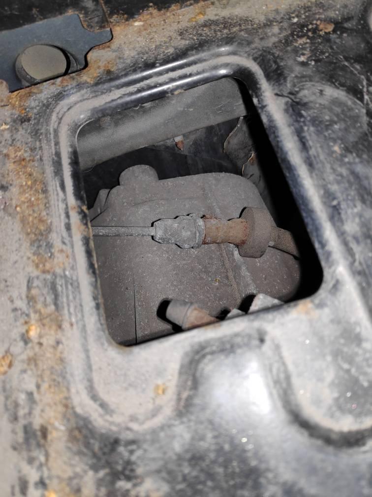

    Sprawdź sworznie linek na wybieraku pod aku czy dobrze siedzą. Najpierw bym tu szukał problemu.

    Dziękuję! Łatwo to znajdę?

    Wyciągasz aku i masz tam cały dostep do tych linek, patrzysz czy nie odtają gdzieś i są na swoich miejscach, jak nie tam to proponuje ściagnąc mieszek od lewarka zmiany biegów i zobaczyć czy nie jest tam nic popękane na tych plastikowych elementach

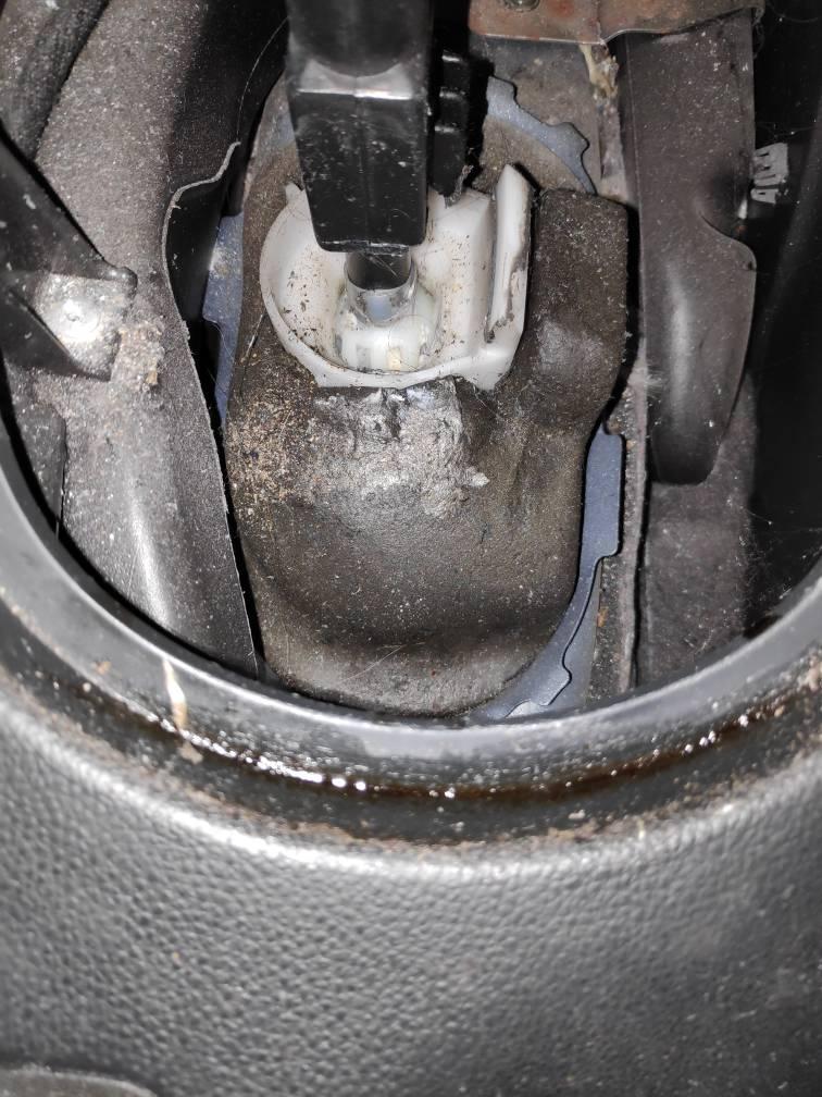

    Chyba jest okej. Tylko ta osłona linki jakby wyskoczyła ale zgaduje że to nie problem.
    Jak ściągnąłem mieszek to w rowku było ciut oleju, widać na zdjęciu. Jak ściągnąć ta gąbkę żeby nie uszkodzić i zajrzeć pod nią ? Sama w sobie wydaje się być sucha.
    Zauważyłem że jak wcisne i puszczę sam pedał sprzęgła to bieg również się resetuje.
    Co to może byc, na trasie jedzie się na porządku i zdarza się to rzadko. Raz na 100km. Natomiast w mieście przy przyspieszaniu to wyłączanie się biegu mnie irytuje i jest dość niebezpieczne.
