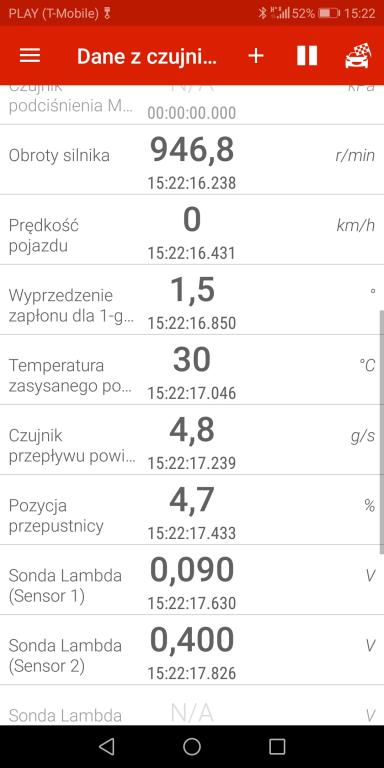

    Mam problem z ALFA ROMEO 147 1.6 TS 105KM 2002 R . Mianowicie od jakiegoś czasu auto na zimnym szarpie silnikiem , jest wyczuwalny spadek mocy oraz zapala się check i błąd P0420 .
    Czy może być to spowodowane , poniżej zrzuty z programu diagnostycznego .

Nazwa:	Screenshot_20181203-152218.jpg
Rozmiar:	37.8 KB
    PS po rozgrzaniu silnik zaczyna pracować równo i nie dymi

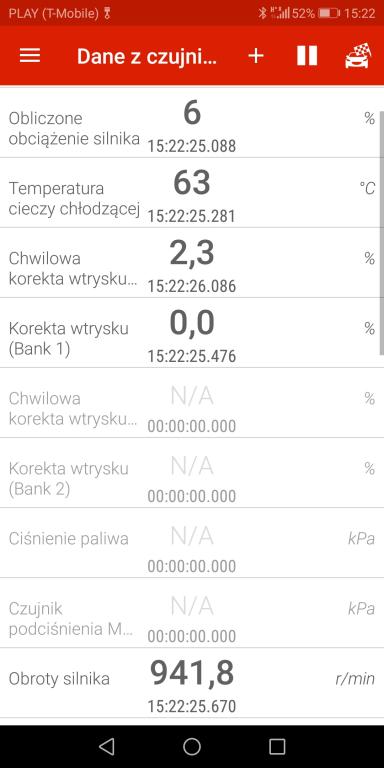

Nazwa:	Screenshot_20181203-152226.jpg
Rozmiar:	35.0 KB

    Katalizatory do wyrzucenia, sprawdź odmy, zaworek zwrotny na odmie (zaworek pvc), i jeżeli zjada Ci olej to nic się nie poprawi, i nawet na nowych kata zaraz będzie to samo.
    1.6ts nawet bez kata jest nawet Eko. W swoim poprzednim TS miałem wywalone kata, strumienice i sondę wyłączona w komputerze (zawieszona na jednej, idealnej wartosci), samochod przejechal 120tys w moich rękach bez zająknięcia nie smierdzial I na przeglądach prosiłem o sprawdzenie spalin i było ok
    O ile się nie mylę, to 1.6 bez wariata ma tylko jeden bank, więc myślę, że o ile nie bierze Ci oleju to daj nowy katalizator
