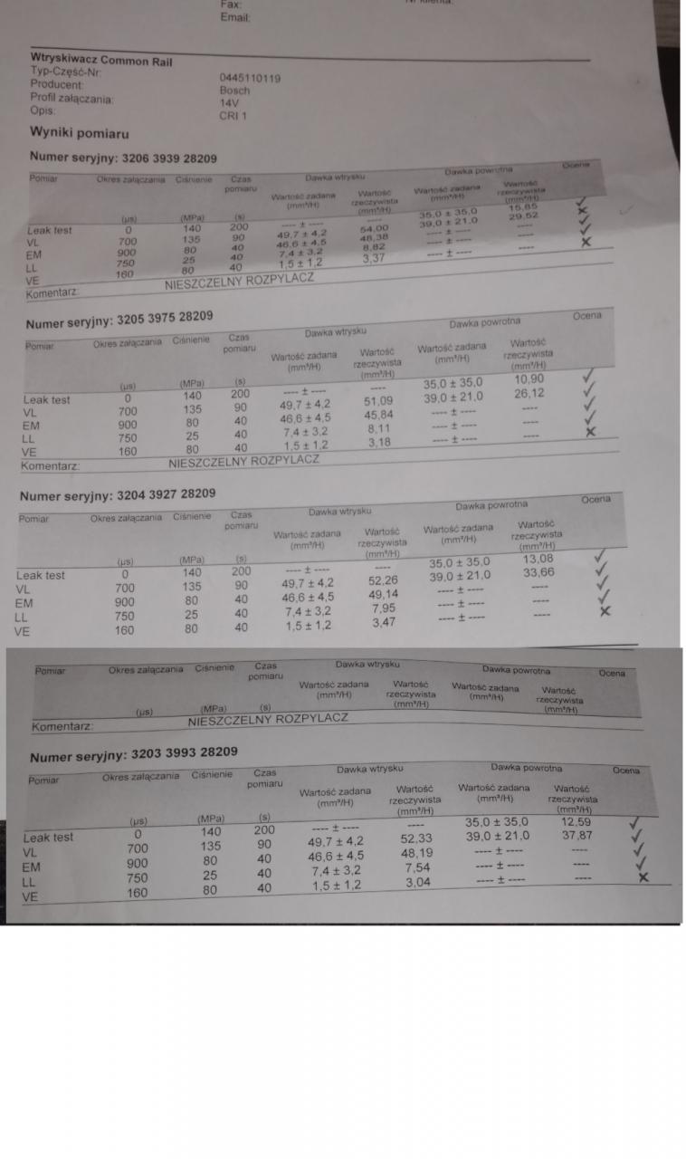

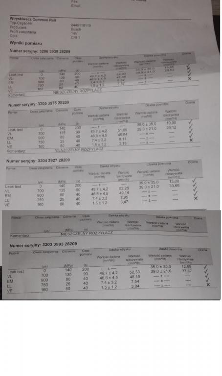

    Cześć,
    pytanie co do wyników testu wtrysków w 1.9 JTD 115 KM.
    Wszystkie do wymiany? Co oznacza ostatni test? Ogólnie objawy, to dymienie na wolnych obrotach, ponoć wtryski. Może jakiś szpec zainterpretować?

    Nic nie widać na tym obrazku. Słaba jakość.
