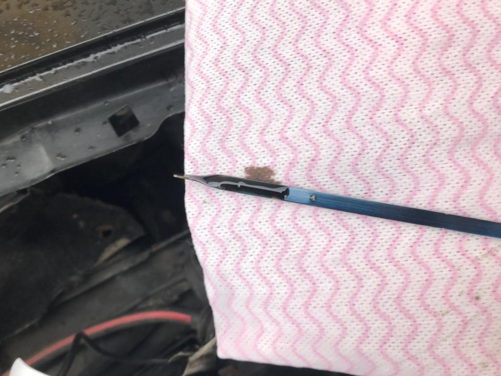

    Otóż tak, miska jest cała (raczej), nigdzie nie przytarłem albo coś, kałuży pod pojazdem również nie było i nie ma, wydaje mi się że po prostu mechanik mógł nie nalać do końca ponieważ niestety zapomniało mi się sprawdzić przy obiorze, wiem, że głupio zrobiłem... Niedawno poszedłem sprawdzić olej i tak... jest między stanem min a max, nie dymi już na biało ani na niebiesko, wydaje mi się że raczej wszystko wróciło do normy.
    Dam zdjęcia bagnetu:
Nazwa:	IMG-1217.jpg
Rozmiar:	95.3 KB
    Proszę o ocenę.
    Użytkownik Pasjonat Avatar Andrzejsr
    04 2009
    Rzeszów
    3,541
    No to jak to mechanicy mówią "jeździć obserwować"
    Jeszcze z pół litra można dolać - na max żeby było na wszelki wypadek, i łatwiej później oceniać.
    Użytkownik Świeżak Avatar MAJSU
    08 2017
    156 1.8 TS 2004r / BMW E46 325CiA / BMW Z3
    209
    Nie wygląda mi to na olej po 60km, strasznie brudny. Strzelam że mechanik w ogóle nie zmienił starego oleju. Jakby spalił 2L przez 60km to samochód zostawiałby za sobą chmurę jakby się palił
    Użytkownik Jestem NOWY - nie krzyczcie! Avatar Flexy147
    12 2018
    Bytom
    Alfa Romeo 147 1.6 T.Spark
    21
    Z tego co mi wiadomo to olej był wymieniany, faktycznie jest brudnawy, zaczynam się lekko martwić co to się stało... Co polecacie w tym momencie zrobić prócz wybrania się do mechanika (wybieram się najpewniej zaraz po świętach)?
    Co do chmury, jeżdżąc nie zauważyłem jakiś ogromnych ilości nadmiernego dymu, dymienie takie zaczęło się dziś ale po zalaniu silnika odpowiednią ilością oleju ustało i pali zwykle, ani nie na biało (ew. para wodna) ani nie na niebiesko. Jutro się przejadę i zobaczę co to będzie.
