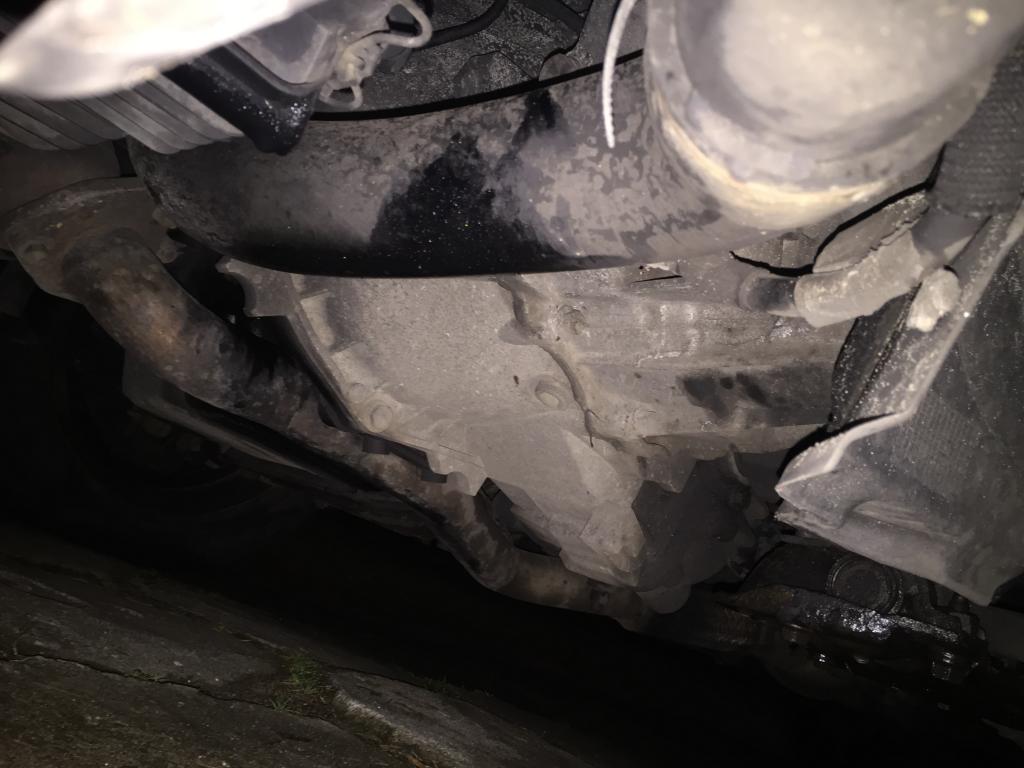

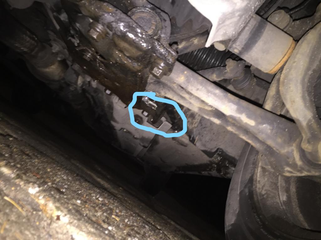

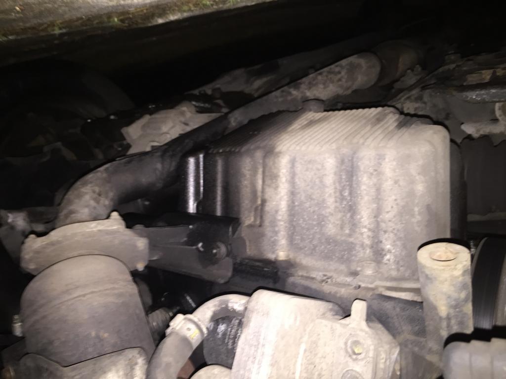

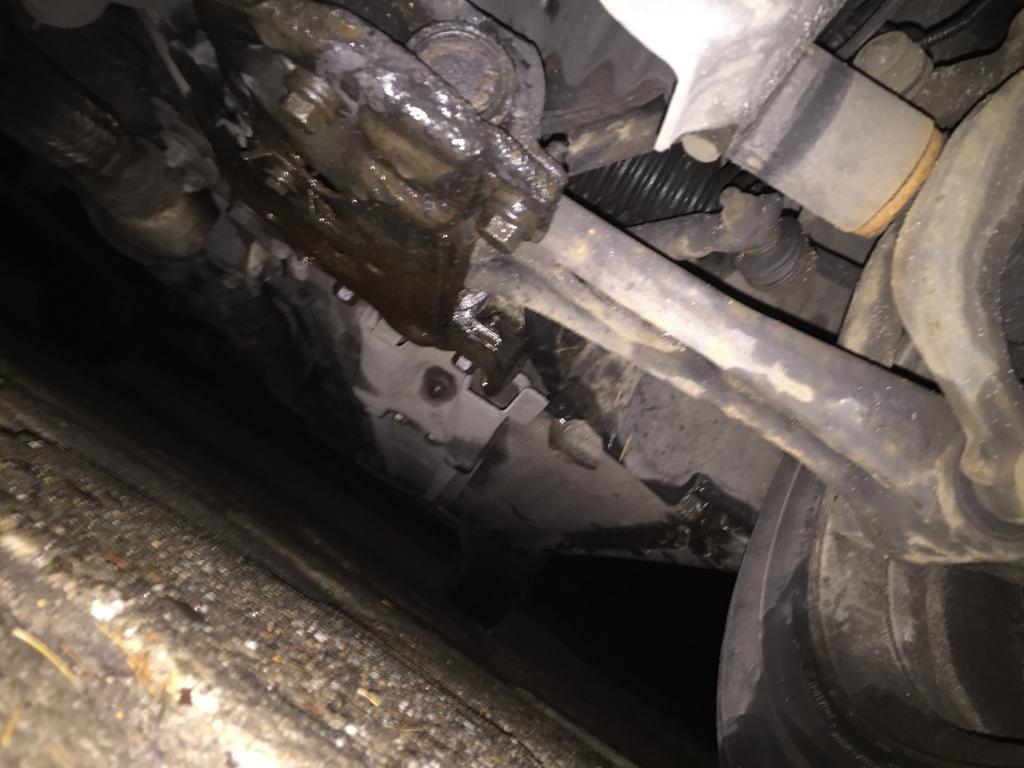

Nazwa:	IMG_0119.jpg
Rozmiar:	82.2 KB
ID:	253155Kliknij obrazek, aby uzyskać większą wersję
Nazwa:	IMG_0113.jpg
Rozmiar:	67.8 KB
ID:	253156Kliknij obrazek, aby uzyskać większą wersję
Nazwa:	IMG_0115.jpg
Rozmiar:	77.1 KB
    Zaznaczyłem skąd kapię bo akurat mi sie udało zauważyć.

    Jeżeli bliżej koła zajrzyj do maglownicy

    Nie wygląda mi na to żeby to była maglownica tomano

    Słabe zdięcie ale osłona magla mokra

    Nie mam jak teraz wejść na kanał , więc nie zrobię dokładnego zdjęcia ale dzięki za pomoc jakoś muszę przetrzymać do nowego roku.

    Zdięcie 2i3 to turbo natomiast 1i4 to już trzeba dokładnie obejrzeć
