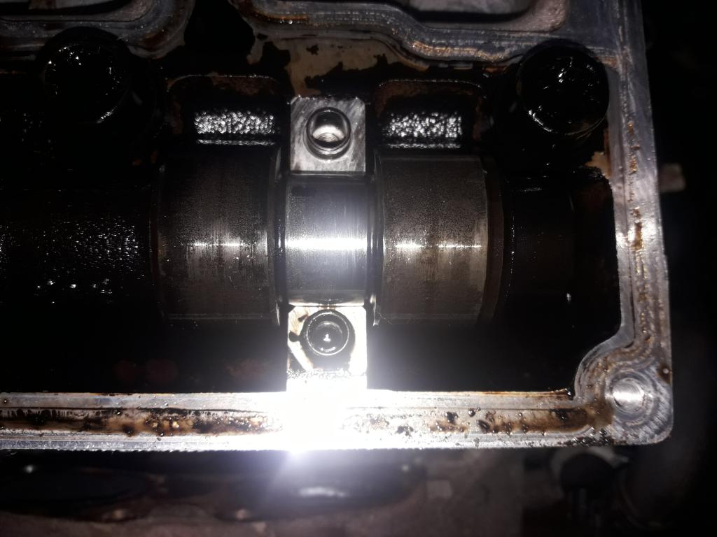

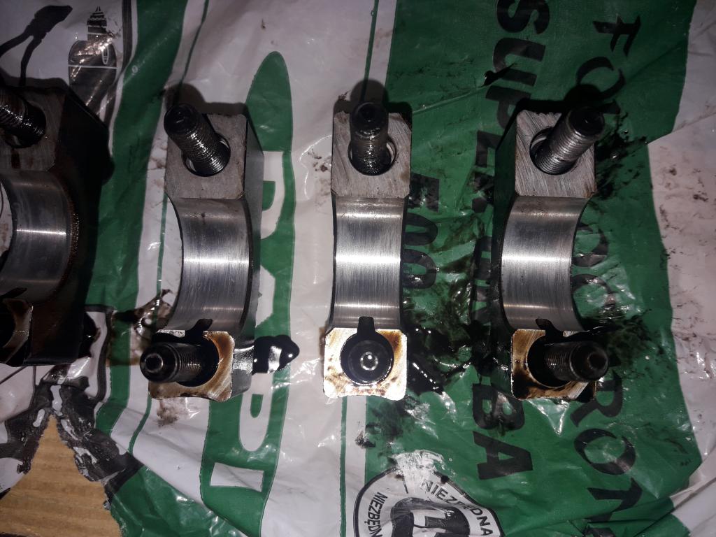

    Witam
    Wczoraj udało sie w końcu ściągnąć głowice i jest źle
    1. Przytarte wałki rozrządu:
Nazwa:	20190206_180142.jpg
Rozmiar:	77.0 KB
ID:	254667Kliknij obrazek, aby uzyskać większą wersję
Nazwa:	20190206_180308.jpg
Rozmiar:	109.2 KB
ID:	254668Kliknij obrazek, aby uzyskać większą wersję
Nazwa:	20190206_180313.jpg
Rozmiar:	106.7 KB

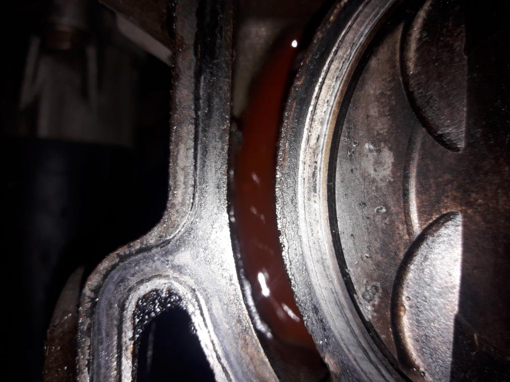

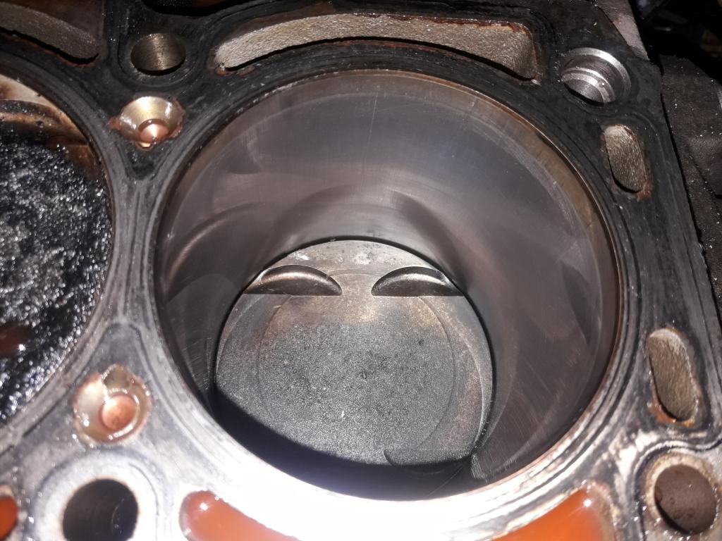

    2. Rysa na 4 cylindrze, można bez problemu paznokciem zachaczyć + resztki świecy powbijane w tłok
Nazwa:	20190206_190918.jpg
Rozmiar:	116.8 KB
ID:	254670Kliknij obrazek, aby uzyskać większą wersję
Nazwa:	20190206_185434.jpg
Rozmiar:	106.0 KB

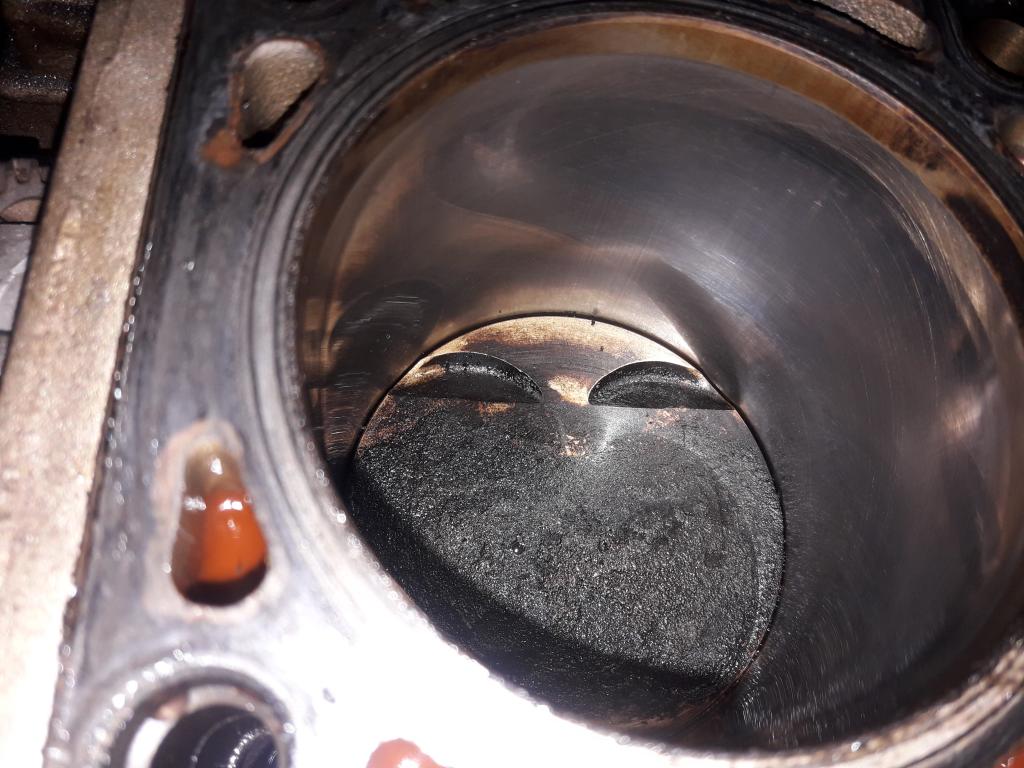

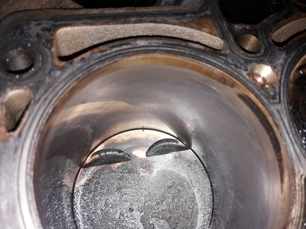

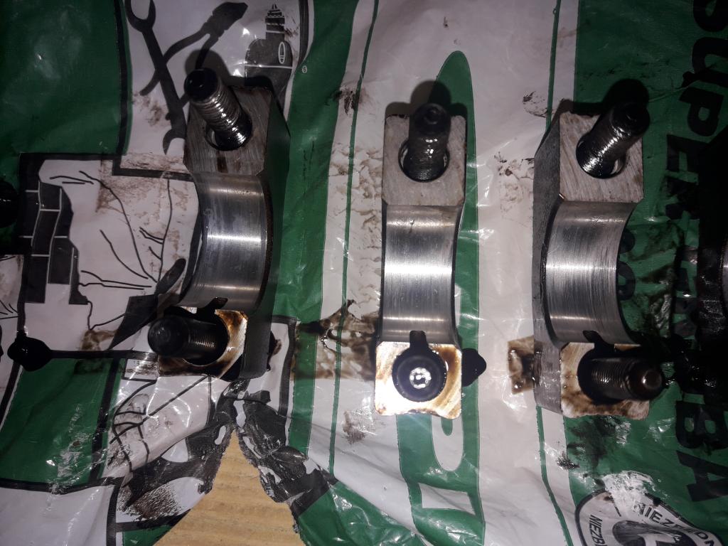

    3. Reszta cylindrów ok, widac jeszcze ślady po honowaniu
Nazwa:	20190206_191012.jpg
Rozmiar:	106.6 KB
ID:	254671Kliknij obrazek, aby uzyskać większą wersję
Nazwa:	20190206_191028.jpg
Rozmiar:	117.9 KB
    Do panewek nie zaglądalem ale jak walki są przytarte to i panewki pewnie też. Na ta chwilę nie wiem co robić dalej? Są dwie opcje: albo sprzedam w takim stanie albo będę szukał silnika i robił przekładkę ale koszt takiej operacji to tez jakieś 4k zł bo sam nie dam rady przełożyć bo nie mam warunków i sprzętu do tego.

    Silnik jak byś szukał szukaj jak najnowszego ja znalazłem raz za 2600zl z 2009 r wybity nawet 2009 na Bloku ale to 105KM.
    Przykra sprawa ja miałem więcej szczęścia świeca nic nie zrobiła a powodem wypadania zapłonu okazała się uszczelka pod głowicą lało się do cylindra .

    No niestety ja szczęscia nie mam... Nie wiem czy chce mi sie bawić w przekładanie silnika? Szczerze to wolałbym ja sprzedać z uszkodzonym i przestać o tym myśleć. Ile moge krzyknąć za 147 w wersji TI z 2006r.? Wnetrze w idealnym stanie, zawieszenie tez praktycznie nowe tył i przód, blacharke oceniam na stan dobry (rysy, jakieś małe wgniotki). Także jeżeli jest ktos zainteresowany to proszę pisać na priv.

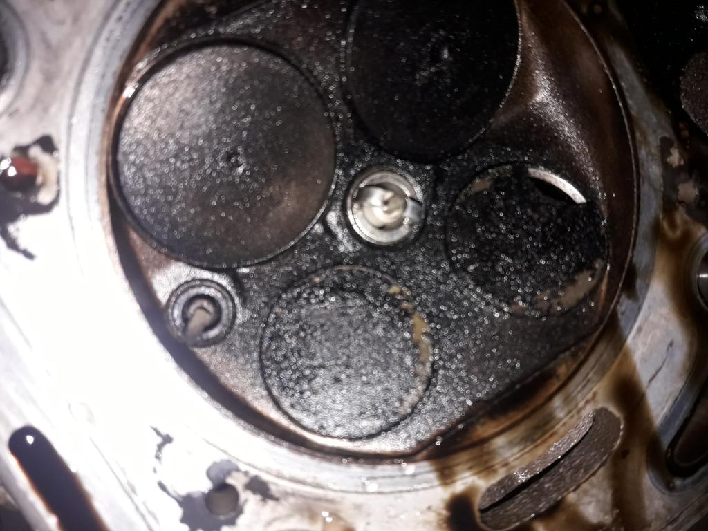

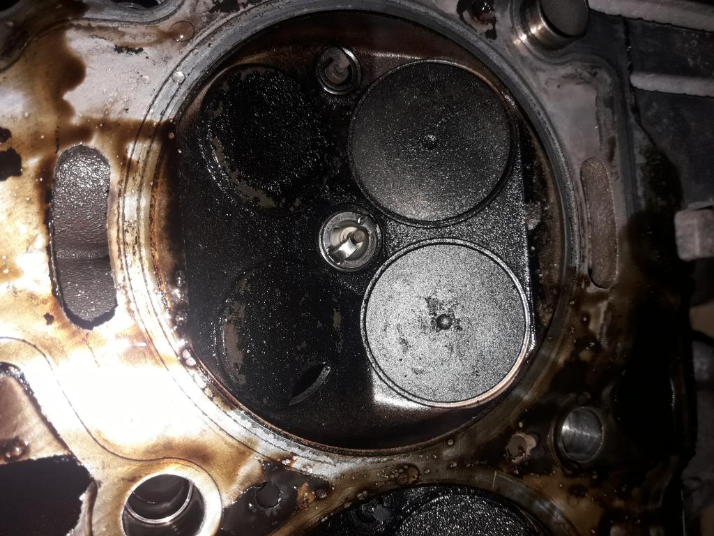

    Mały update jak wygląda zawór na 4 cylindrze:
Nazwa:	20190209_094309.jpg
Rozmiar:	106.5 KB
ID:	254800Kliknij obrazek, aby uzyskać większą wersję
Nazwa:	20190209_094424.jpg
Rozmiar:	148.8 KB
    Ktoś może domyśla co się stało w tym cylindrze? Czy uszkodzona świeca rozwaliła ten zawór czy na odwrót? Jeżeli to wina świecy to co ją uszkodziło, czy jest możliwość że wadliwa cewka spowodowała uszkodzenie świecy? Ciekawe co stało się z tym kawałkiem zaworu?
    Po dłuższych przemyśleniach stwierdziłem że jak znajdę dobry silnik to będę reanimował włoszkę, żal mi jej jak tak stoi pod blokiem...Jakby ktos miał na sprzedaż 1.6 TS 120KM (AR 32104) w dobrym stanie to chętnie wezme.Proszę pisać na priv.

  8. #18
    Użytkownik Świeżak Avatar DENIZOTAC
    03 2015
    Busko-Zdrój
    ALFA ROMEO 147
    104
    U mnie stara świeca dostała przebicia zużyta była i ceramika odleciała u ciebie też pewnie świece wypalone były i bum .

    Sytuacja wygląda tak że trzech mechaników z którymi rozmawiałem odradzili mi remontu bo u mnie w mieście nie ma dobrej szlifierni (myślałem że jest inaczej), jeden z nich jakiś czas temu robił remont Twim Sparka i po przejechaniu 2-3kkm silnik znowu zaczął pić olej - wszyscy twierdzą że mało dokładnie u nas robią szlify i lepiej się w to nie bawić. W takim wypadku zrezygnowałem z remontu i znalazłem silnik z lekko rozbitego anglika (2007r. 117kkm przejechane, po 13bar na każdym cylindrze - szału nie ma ale to jedyny sensowny jaki znalazłem), w środę umawiam się na wymianę jakoś na początek marca, zobaczymy co z tego wyjdzie...
