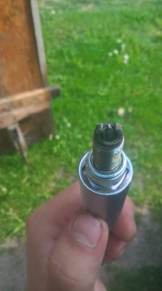

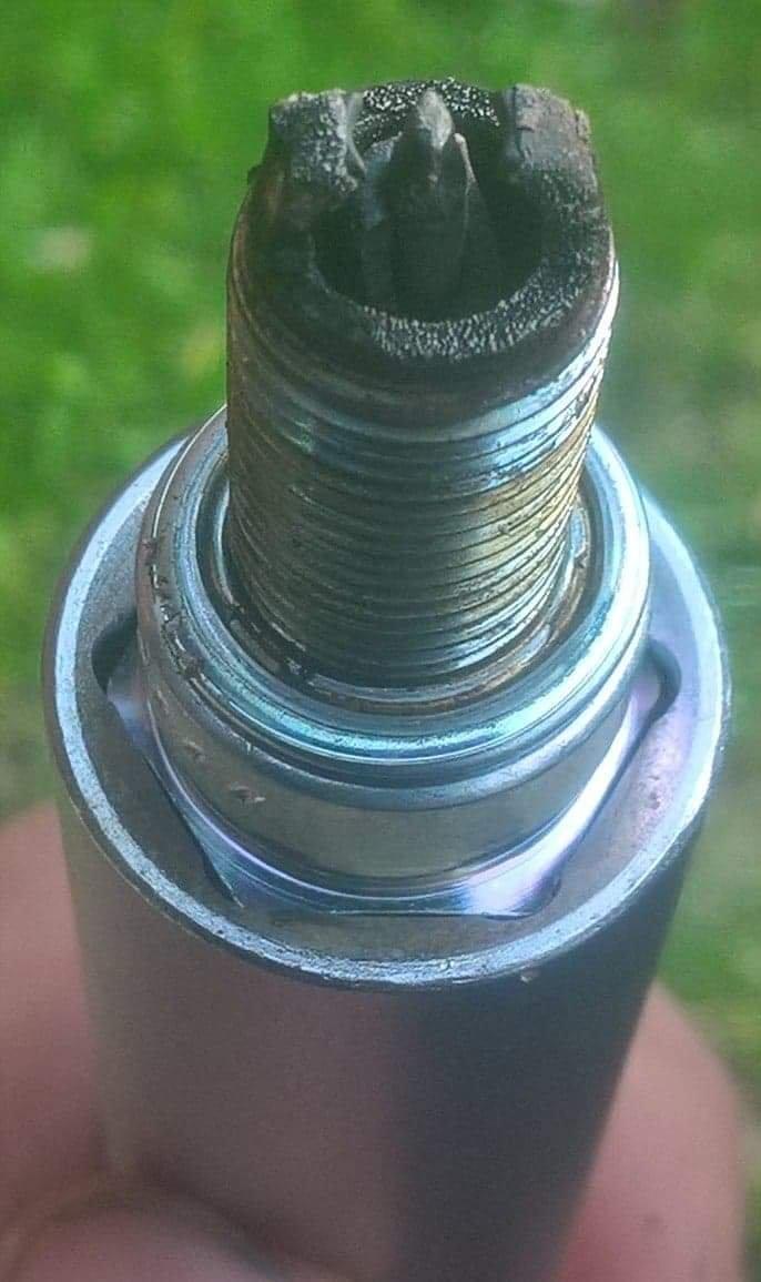

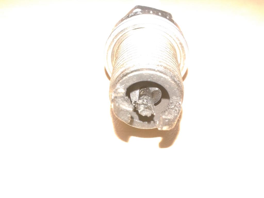

Postanowiłem zamienić świece między cylindrami i po wykręceniu z 4 cylindra ukazał się taki widok

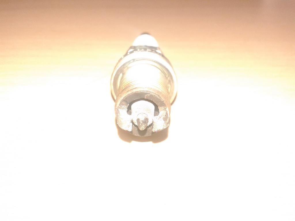

A tak wyglada świeca z 3 cylindra:
(zdjęcia mocno naświetlone bo inaczej nic by nie było widać)
Świece wymieniłem ale dalej nie pali na czwartym.
W sobotę bedę sprawdzał kompresję bo podejrzewam że jakiś odłamek z tej świecy podparł zawór. Ktoś miał już może taki przypadek? Czy te odłamki mogły narobić dużych szkód w komorze spalania? A jeszcze jedno, po dopaleniu słychać takie cykliczne syczenie w okolicach właśnie czwartego cylindra - czy to może uszczelka pod głowicą?
