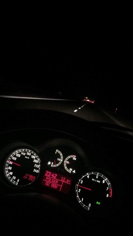

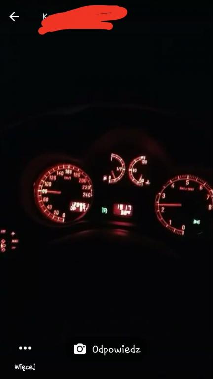

    Jedyna opcja która możesz tutaj uczynić to wgranie wsadu liczniika bez asr. Przechodzilem to samo
    Mialem w domu przez chwile 3liczniki, I LIFT i Przedlift i anglik. Jesli masz licznik z asr a w aucie go nie ma to nic nie zrobisz. Jedynie tak jak pisalem wrzucenie wsadu licznika bez asr z kompem do licznika z asr i z kompem.
    Tak było: Kliknij obrazek, aby uzyskać większą wersję
Nazwa:	52595405_294938987843724_5890727012888215552_n.jpg
Rozmiar:	17.5 KB
    A tak jest: Kliknij obrazek, aby uzyskać większą wersję
Nazwa:	52829696_1173585819485810_8433928035345891328_n.jpg
Rozmiar:	19.1 KB
