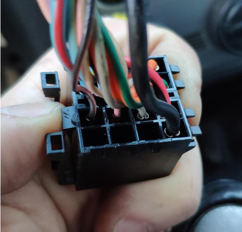

    03 2019
    Alfa 147 1.6TS 105KM 2002r
    8
    Witam, niestety w mojej kostce nie istnieje 12V po zapłonie - występuje jedynie jedno 12V, które jest stałe.
    W załączniku zdjęcie mojej kostki Kliknij obrazek, aby uzyskać większą wersję
Nazwa:	IMG_20190323_180340.jpg
Rozmiar:	51.0 KB
    Więc moje pytanie : skąd pociągnąć 12V po zapłonie? Aby radio samo się włączyło po przekręceniu stacyjki
    Ostatnio edytowane przez GacekTV ; 23-03-2019 o 20:07
