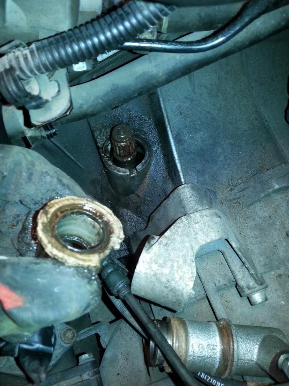

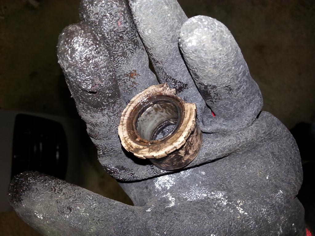

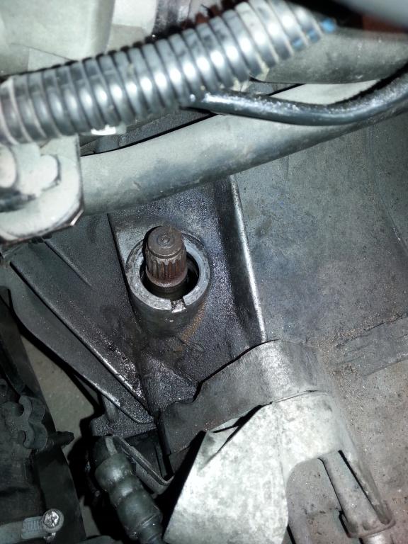

    Tulejka wymieniona na nową, ale skrzypienie jak było po rozgrzaniu silnika, tak jest nadal...
    Ręce opadają po prostu z tym ;/ Oczywiście jak silnik chodzi to tak mocno nie słychać (wiadomo że klekot diesla zagłusza). ALe jak tylko zgasze silnik to takie oto odgłosy :
    Tulejka dolna nasmarowana teflonowym, górna wymieniona (wewnątrz solidnie smarem do przegubów wyścielana), poświęcony czas na robote, nerwy przy zdejmowaniu i montażu seegera wysprzęglika - i wszystko na marne ;/
    Krótka fotorelacja:
    Odechciewa mi sie troche już tego kombinowania ;/ Criss podpowiada że może to tarcza. W sumie może to równie dobrze być dolna tulejka (choć po przesmarowaniu jej myśle że chociaż pare dni powinno być przyzwoicie). Zabawne że 1,5 roku temu była tarcza i docisk wymieniane (mam fakture na robote i części), więc jeśli jakość tych nowych części jest taka wspaniała, to ja dziękuje.. Szlag mnie trafia, i krew zalewa...
