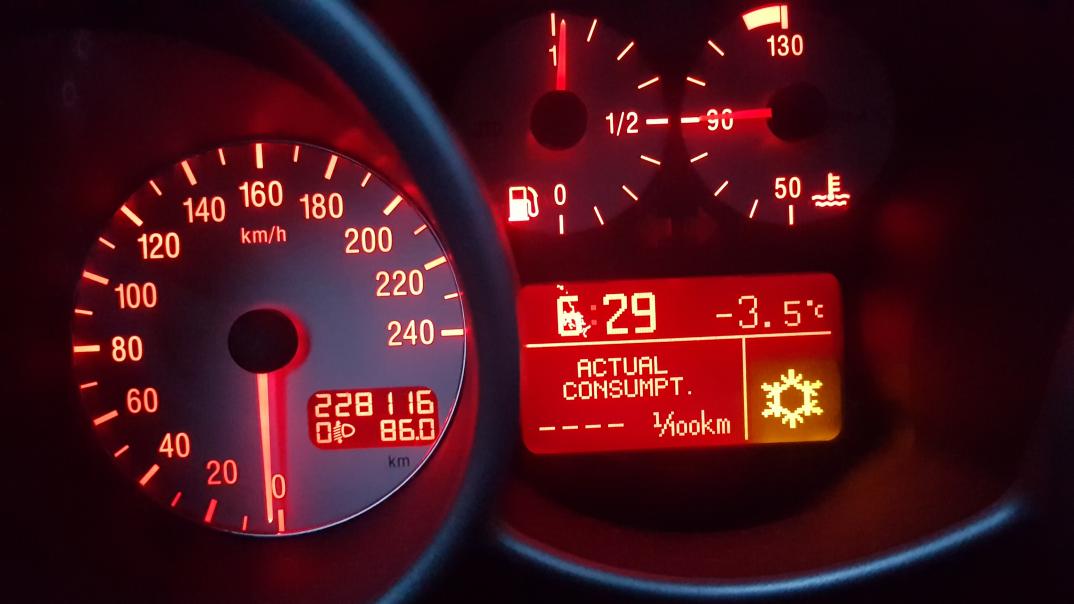

    Witam,
    dzień wcześniej było OK. Rano przekręcam kluczyk i widzę taką "pajęczynkę" na wyświetlaczu. Co to może oznaczać ?
Nazwa:	20180223_062911.jpg
Rozmiar:	55.6 KB
    05 2016
    Alfa Romeo 147 1.9 jtd 16V
    609
    Zepsuł się. To już raczej do normy nie wróci
