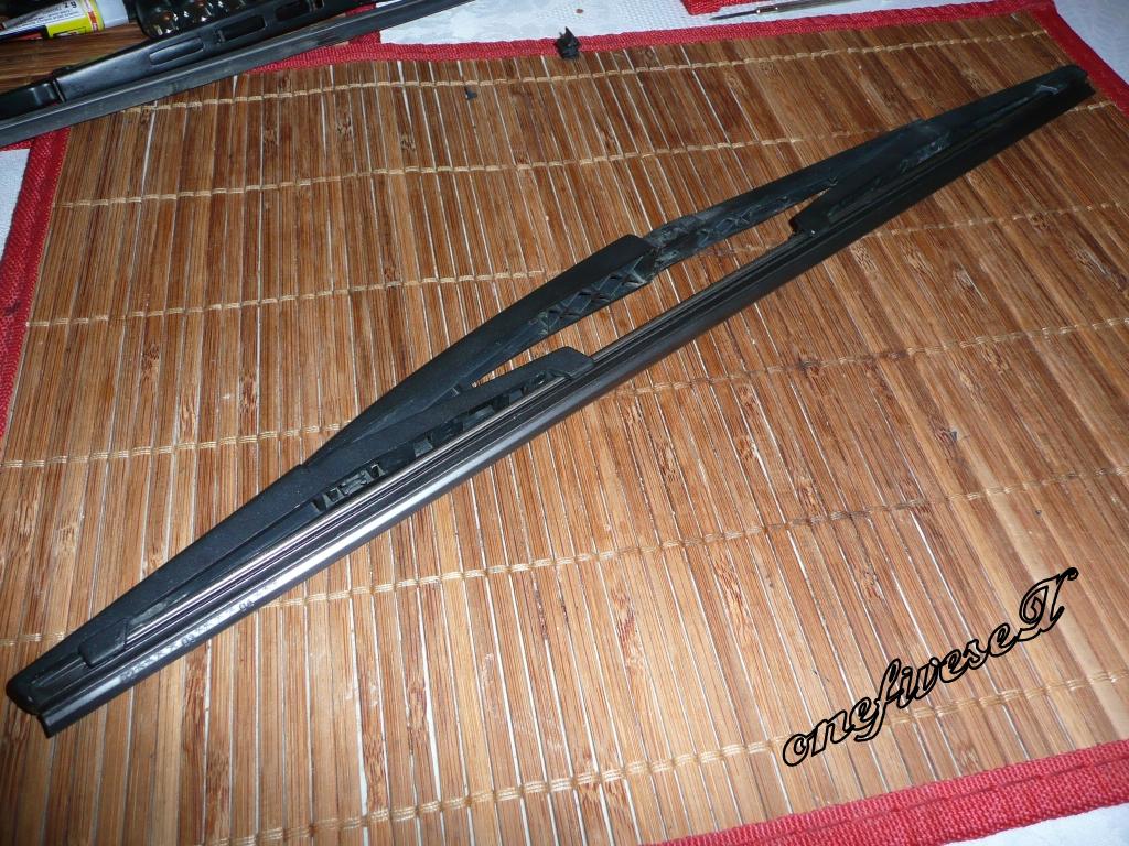

    Tak jest, sprawa w przypadku 147 wygląda identycznie. Kupić zwykłe wycieraczki (ja wziąłem 400mm), wysunąć z ramienia Alfy zużyty wkład, rozmontować, wyciągnąć ze starych dwa metalowe pręty usztywniające, przełożyć do nowej gumy, przyciąć ją na wymiar i całość po prostu wsunąć w ramię (nie trzeba go demontować!).

    piotreqw
    Chciałbym się zapytać czy istnieje możliwość zakupu całego pióra. Konkretnie chodzi mi o wymianę gumy z plastikiem. Konkretnie o całość na zdjęciu
    Użytkownik Ogier Avatar AdiUssj
    09 2010
    Alfa Romeo 147 2.0
    193
    Istnieje taka możliwość ale kosztuje chyba ponad 100zł. Na allegro są nawet za 34zł ale raczej długo to nie wytrzyma. Tak jak wyżej napisali bardziej opłaca się wymienić same pióro
