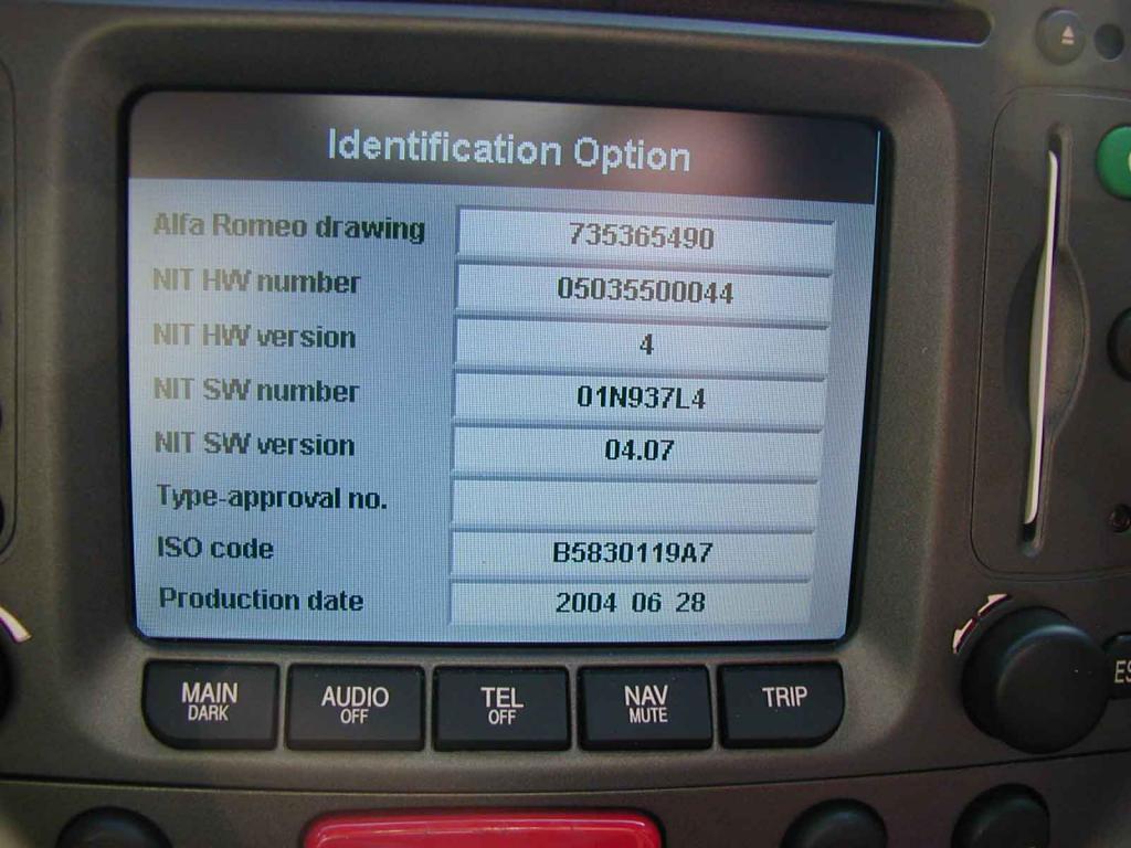

    Użytkownik Romeo Avatar dadasiek
    02 2010
    Gliwice
    737
    kluczyk na off (bez zapłonu)
    wciskasz lewy pokrętło (właczenie navi)
    potem prawe pokrętło (tzw. enter)
    wciskasz "Audio off" (drugi przycisk z lewej, pod wyświetlaczem)
    potem 1 - 2 - 3
    i na końcu prawe pokrętło.
    wyskakuje menu. pokrętłem dojeżdzamy do poniższych informacji
    jeśli powyższy sposób nie działa to :
    *przed sprawdzeniem wersji softu ustaw sobie w Connect Nav+, by grało radio (nie cd/zmieniarka) - wyłącz potem Connect'a
    *włącz Connect Nav+ używając lewego pokrętła;
    *naciśnij przycisk "MAIN (pierwszy z lewej pod ekranem)
    *naciśnij prawe pokrętło (pojawi się na ekranie dodatkowe menu z prawej strony)
    *naciśnij "AUDIO OFF" i przytrzymaj aż na ekranie pojawi się informacja "RADIO OFF"
    *naciśnij na klawiaturze od telefonu sekwencję 1-2-3
    Czytaj więcej: http://www.forum.alfaholicy.org/gt/5...#ixzz1PKed9H46
    BTW. ostatnio slejerek zaktualizował ze mną swój connect nav+ do ver. 5.00. MP3 ładnie śmiga.

  6. #36
    Użytkownik Maniak resoraków Avatar labomb
    05 2010
    Nowy Sącz
    AR 156 SW 2,4 jtd Distinctive (2002)
    44
    Dzięki wielkie, będę próbował z kumplem dzisiaj zmienić wersje już nagrałem płytkę z wersją 5.0. Z tego co wyczytałem to mp3 odsługują nowsze wersje te z x.yy . Mam nadzieję że nie uwalimy navi.
  7. #37
    02 2010
    Gliwice
    737
    Cytat Napisał labomb Zobacz post
    [...]dzisiaj zmienić wersje już nagrałem płytkę z wersją 5.0. Z tego co wyczytałem to mp3 odsługują nowsze wersje te z x.yy . Mam nadzieję że nie uwalimy navi.
    Pamiętaj tylko, że jeśli Twoja wersja oprogramowania będzie poniżej 4.xx (np 23.xx) wtedy nie próbuj wrzucać 5.xx !!
    Wersji czterocyfrowych nie można aktualizować na trzycyfrowe !! Grozi unieruchomieniem connect'a i wizytą u jakiegoś magika.
    Jeśli zaś będziesz miał 4.xx nie ma co się zastanawiać tylko aktualizować na piątą wersję. Nie powinno być kłopotów i błędów.
    pozdrawiam,
    Adam
  8. #38
    05 2010
    Nowy Sącz
    44
    Jednak okazało się że wersja oprogramowanie to 26.15 wiec nici z mp3. Data zaprogramowania to luty 2004, dziękuję za pomoc.
