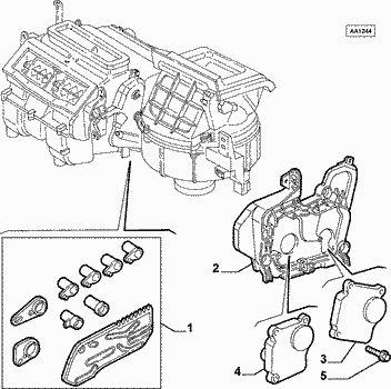

    kolezanka w 147 z 2005r po FL, klima zwykla (bez temp na skali) ma problem
    dziala regulacja kierunku nawiewu, dziala klima, dziala regulacja sily nawiewu, nie dziala regulacja temp...
    czy dobrze rozumuje ze silniczek numer 3 reguluje temp, a numer 4 kierunkiem?
    czy ktos ma pomysl co to moze byc? ja dopuszczam 2 mozliwosci, albo panel, albo silniczek

    Sprawdź u koleżanki czy działa podświetlenie pokrętła regulacji temperatury. Wiem że jeżeli to podświetlenie nie działa bo np. zaróweczka się przepaliła, to nie działa również regulacja temperatury. Wymiana żaróweczki na dobrą załatwia sprawę.

    jednak zarowka
    najpierw zeby niepotrzebnie nie wydawac kasy na dosyc droga zarowke, jakby okazalo sie ze to nie to, wlutowalem w to miejsce rezystor odpowiadajacy mniej wiecej rezystancji zarowki, klimatyzacja ruszyla
    wiec wycieczka do ASO, poczatkowo zarowka miala kosztowac 59zl, ale pozniej okazalo sie ze jednak 26zl, wlozylem i klima hula
