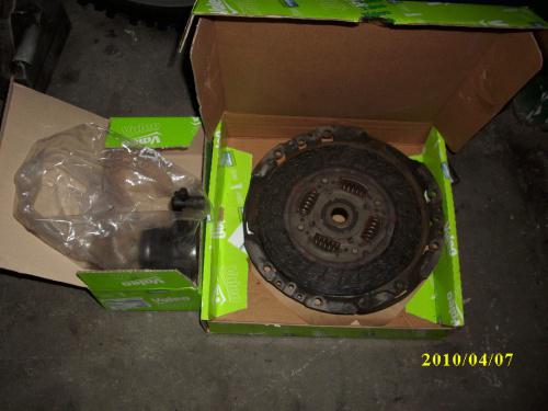

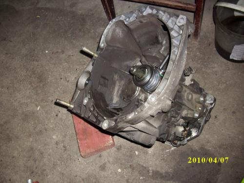

    Po wyciągnięciu skrzyni okazało się że sprzęgło jeszcze nie było robione od nowości.
    Tarcza była już cienka i tarła prawie nitami oraz miała lekki luz na sprężynach.
    Wysprzęglik był w sumie ok, ale jest nowy jak by czasem miał zacząć lać
    Docisk też był wydarty i lekko przypalony.
    ...co do odpowietrzania to poradziłem sobie bez przyrządu, należy założyć wężyk na odpowietrznik i wysunąć trochę złącze z przewodem do wysprzęglika, ewentualnie po pompować parę razy pedałem sprzęgła.
    Następnie wsunąć przewód, włożyć zabezpieczenie i tyle
    Zostało wymienione: tarcza, docisk, wysprzęglik.
    Po wymianie jest nieporównywalna różnica.
    Wcześniej sprzęgło chodziło strasznie twardo a teraz mięciutko.
    pzdr

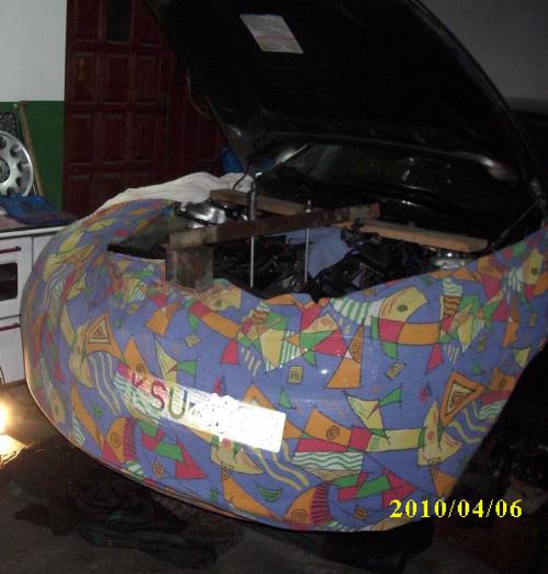

    Ja tylko dodam " Ja też chcę taki pokrowiec " Wyczesany
