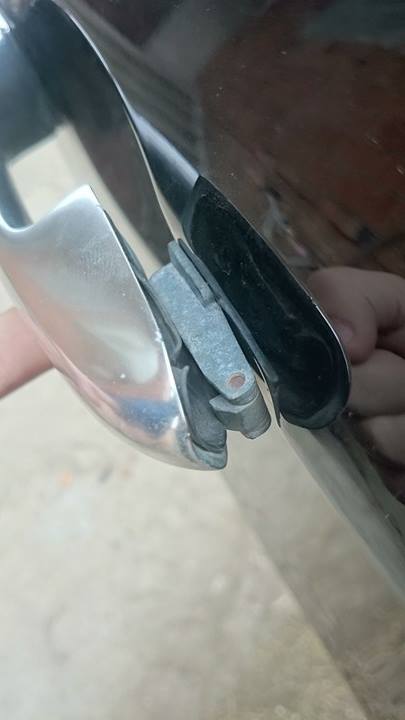

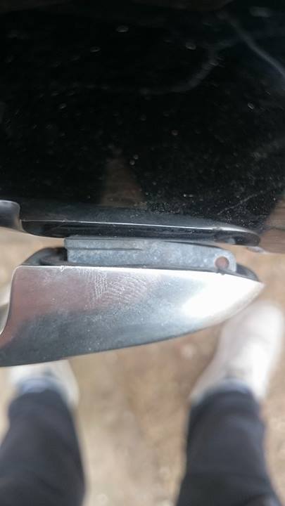

    U mnie w 147 przedlift też jest problem z klamką od drzwi pasażera.
    Sam zawias załatwi sprawę w moim wypadku? Jest różnica między poliftem a przedliftem?

    Wymiana zawiasu załatwi sprawę

    Wymień sam zawias.
